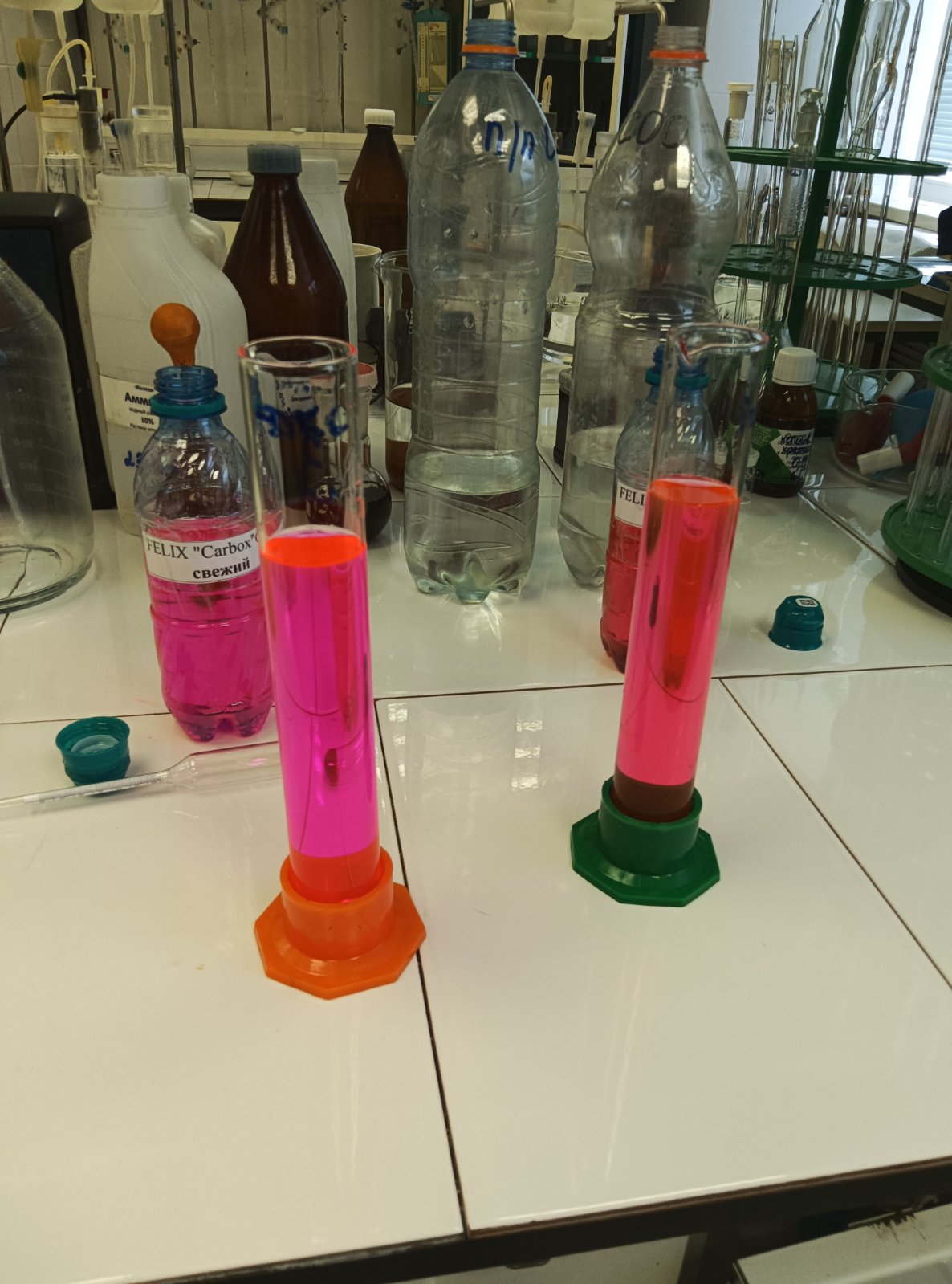

Хмыр , сегодня произвел замену. Как и обещал. На фото видно, что старый антифриз чуть темнее и менее прозрачный, чем свежий. Но ничего критичного я не вижу. Трэк-код для отслеживания посылки в личке. Ждем результаты Вашего анализа.

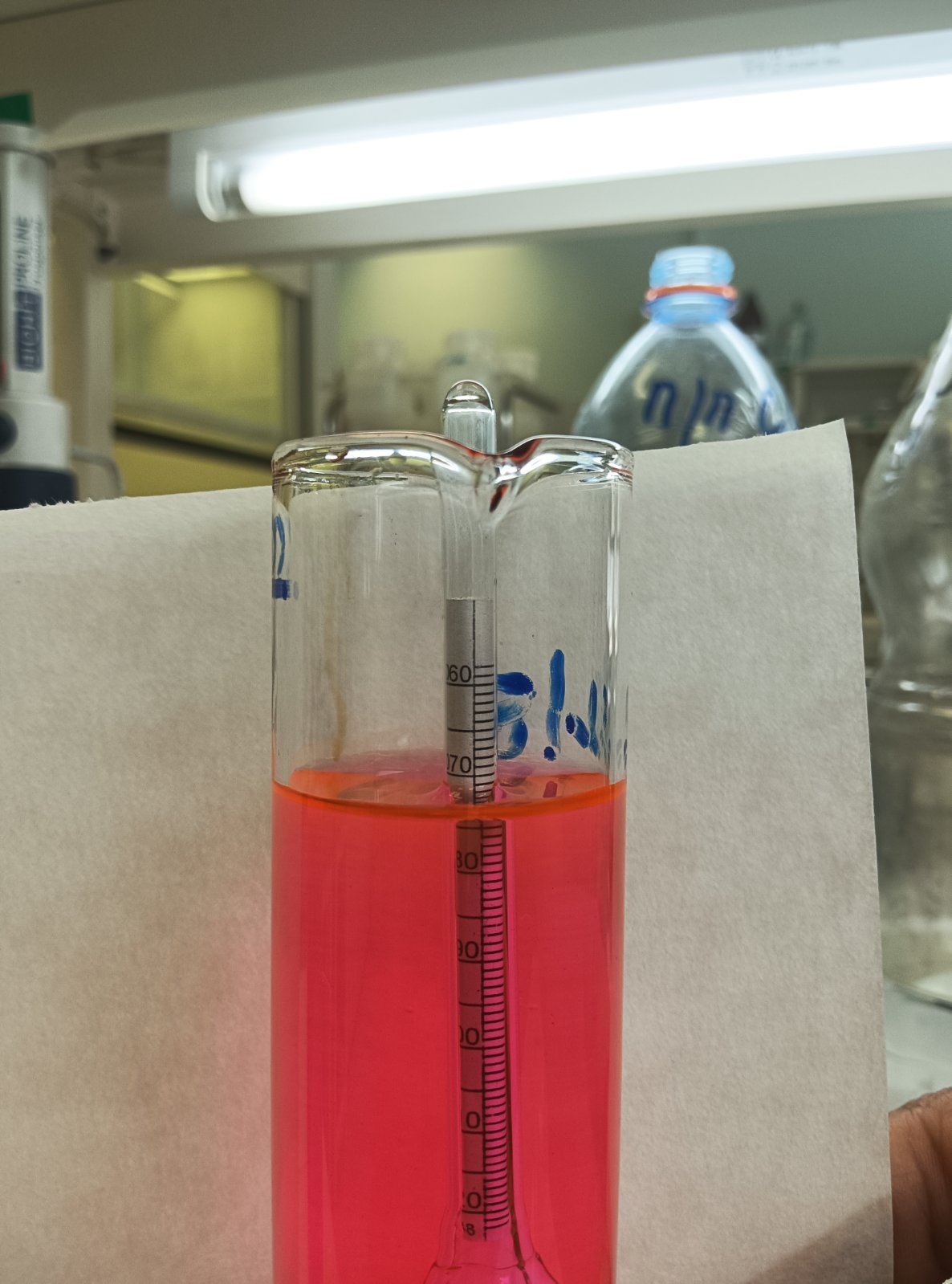

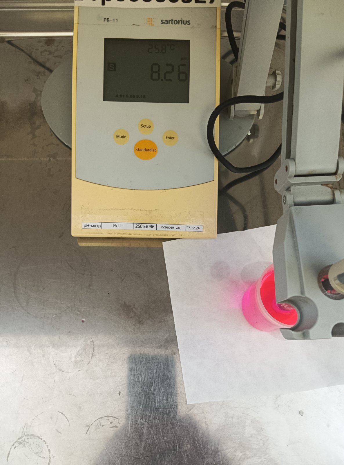

Феликс карбокс g12+, свежий/отработка - проба 1/2:
Плотность:
Примерно по пробам 1/2 = 1,07 / 1,073 кг/дм3.
рН, проба 1/2:
Дубль рН вторым прибором:

Испытуемые:
IMG_20240603_161148.jpgСвидетельства о поверке (калибровке) в теме антифризов синтек  по ссылке выше постом.
