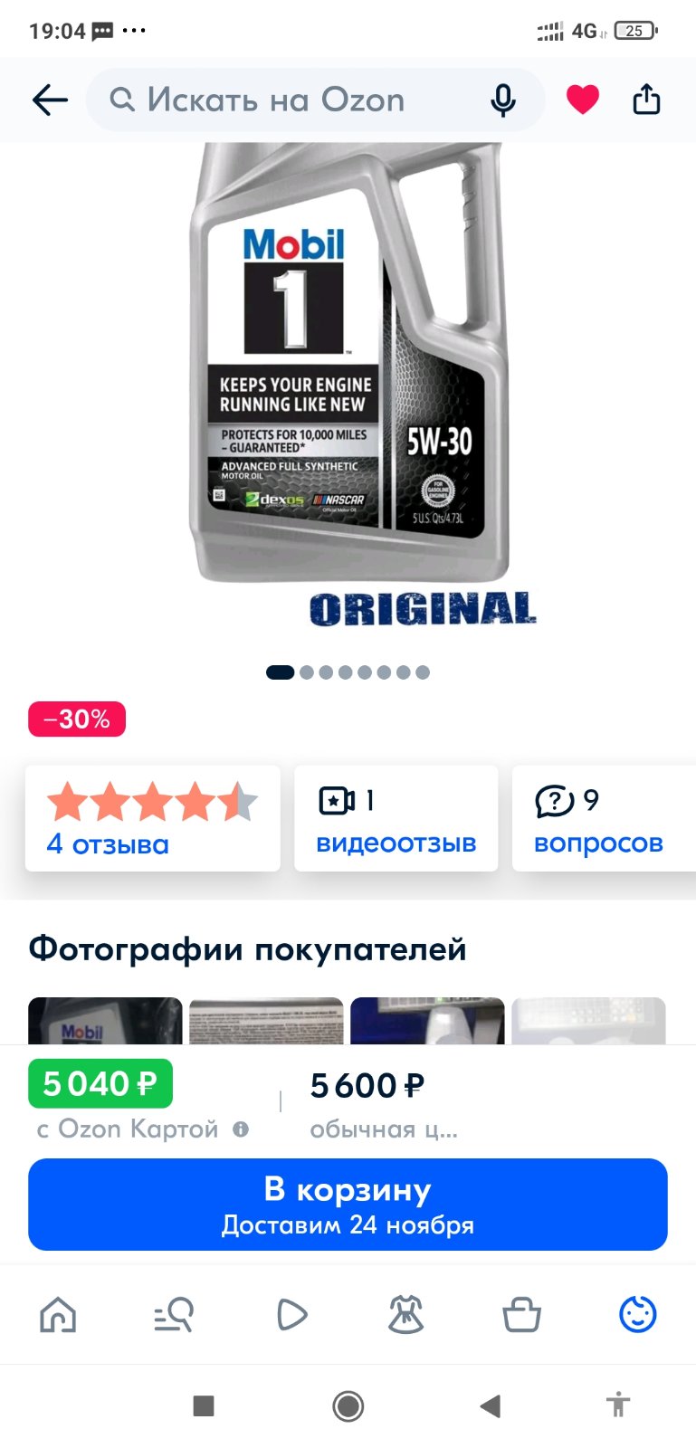

Не в тему конечно, 4591 был Америкосовское, хоть попой жуй. Сейчас, акция закончилась он по 5040! (По карте Озона). У меня просто масла полно, а то взял бы.
1 час назад, Николай 3 сказал:
Можно номер этого масла или ссылку, где продают?

18.11.2022 в 00:02, Николай 3 сказал:
Да теперь, после анализа из соседней темы,  как то уже не хочется :rolleyes2:
17.11.2022 в 15:45, Николай 3 сказал:
, а то взял бы.
Твое счастье что ты его не взял:sarcastic:
Ну теперь то наверное раздумал американское брать?!
