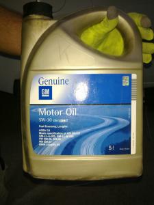

У товарища видел канистру масла gm dexos2 5w-30 made in russia!

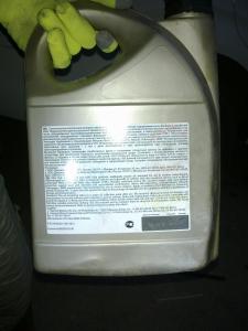

ACEA C3
API SN/CF
GM-LL-A-025, GM-LL-B-025
VW 502.00, 505.00
MB 229.51
BMW Longlife-04
Партномер 95599405
Лицензия: GM202072530
СТО 79345251-047-2013
Впервые встретил такое, всегда когда покупал dexos2 от GM было сделанно в Бельгии, а это в России.
Это то которое лукойл делал/делает?
Гугление сто выдало только это
@aveonik, ну вот и первые приветы от Лукойла :) Да это масло Лукойл делает, недавно на сайте http://www.centerforqa.com/gm/dexos2-brands
он висел как производитель GM Dexos 2 - но потом почему то сняли, видимо санкции :)

Да я видел на сайте centerforqa что там лукойл присутствовал, сейчас он от туда пропал. Интересно что допуск 505.01 пропал, и оно SN, а не SM, по сравнению с тем что я раньше покупал
Стоит таким затариться? Или покупть made in eu?
@aveonik, конечно, Лукойл постарается сделать так что бы оправдать доверие GM - недавно самого крупного производителя автомобилей. У них продукты под маркой Лукойл, Ssong Yong, Uzautoil, Genesis - ничем плохим не отметились. Значит и тут будет так же... Я бы брал только Made in Russia.
505.01 допуск все ж побольше строгих тестов держит. Я бы искал его.
