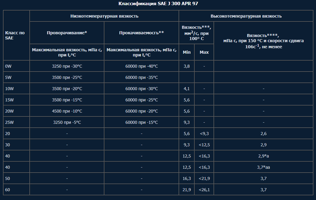

17.03.2018 в 21:02, avic сказал:
@Kuroneko
Вязкость на горячую 11,8. Совсем не жидкое. :)
Заметил разделение D1G2 на "густые" и "жидкие", сшелл, мобил, GM, AC Delco - "густые" остальные "жидкие".
как эти цифры смотреть правильно?? в полусинтетике лукойла вязкость пишут примерно 13 с чем-то..а в zic x9 5w40 -в районе 14..лукойл жиже??
Maikon
"жидкие" - "густые", это имелось ввиду крайние значения высокотемпературной вязкости по SAE.
Например:
для "30":  9,3... < 12,5
для "40": 12,5 ...< 16.3
Для "30" нижняя граница будет 9,3 верхняя более 12. Вроде 5w30 все, но видимо расход и прочее будут разными.
т.е.
1 час назад, Maikon сказал:
это для "40" (5w40 например). Для 5w30 этого не может быть.
отсюда следует, по этим диапазонам можно сказать о классе вязкости и наоборот. Это, кстати, касается и трансмиссионок.
Например, для ATF  ENEOS Dexron III - Кинематическая вязкость сСт при 100° С = 7.5. Что попадает в диапазон 75W80. :)
Обращая внимание на этот показатель, можно в общем представить как оно будет "крутится"
Потому в одной группе масла могут быть разными (не учитывая остальные характеристики) но все, например, 5w30
ИМХО.
ps: соответственно, можно/надо учитывать климат обитания, режимы и прочее - для выбора масла, что бы не попасть (залив, например в мою коробку w90 - можно сразу записываться на её ремонт, но можно подобрать, например для Испании или летней Азии и моей коробки так же 75w90 но с нижней границей и отлично себя чувствовать)
Изменено пользователем avic
2 часа назад, avic сказал:
Maikon
Например:
т.е.
ИМХО.
  Скрыть содержимое
спасибо, что расписал, но это все понятно и раньше было. Интересует..почему в полусинтетике вязкость меньше...чем в синтетике..стало быть синтетика гуще и она меньше "жраться" будет?? противоречия какие-то..
