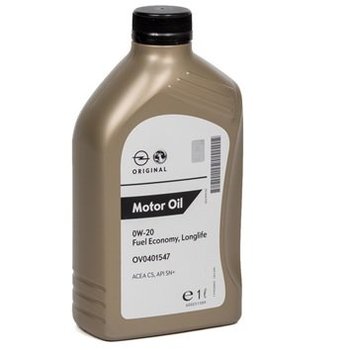

Новое масло OPEL оригинал 0W20 допуски ACEA C5; SN Plus. Новый дизайн банки. Разливает Shell.
1793876217_gm0w20.thumb.jpg.2bf68ccaef2c038bc328e3ed99dfabf9.jpg1681313108_.thumb.jpg.3155a38d66b5086d4e3dba10d13e2f3b.jpg
Артикулы для заказа в интернет магазинах.
95528693 Opel 0W-20 LL FE 1 Liter
95528694 Opel 0W-20 LL FE 5 Liter
95528695 Opel 0W-20 LL FE 60 Liter
95528696 Opel 0W-20 LL FE 205 Liter
