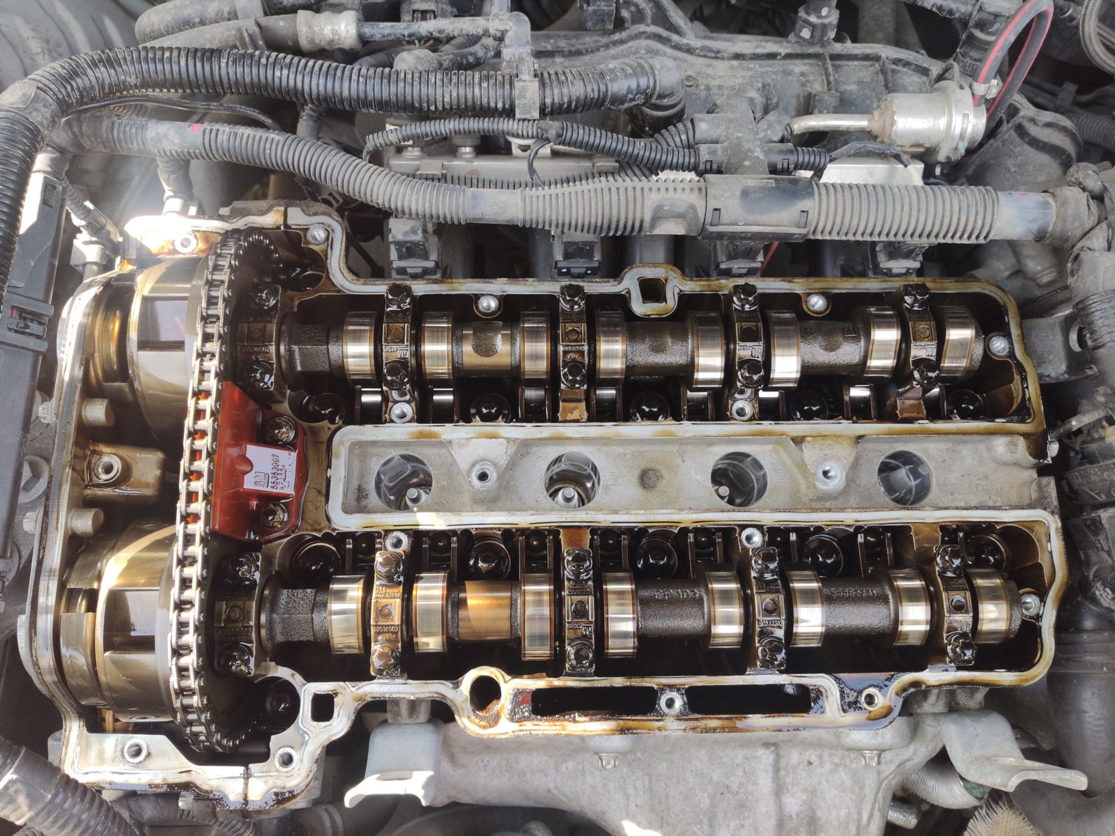

Фото после снятия клапанной крышки и замене этим маслом раз в 5 ткм:
Пробег 130ткм
Ужасное состояние?!

Ребята, выше выкладывал фото клапанной. Как состояние? Всё плохо?
vadimmitropolsky нормальное состояние, желтизна, это масло, обсохнет и будет блестеть

фото обсудить можно здесь, состояние не плохое, нормально. Двс какой?
