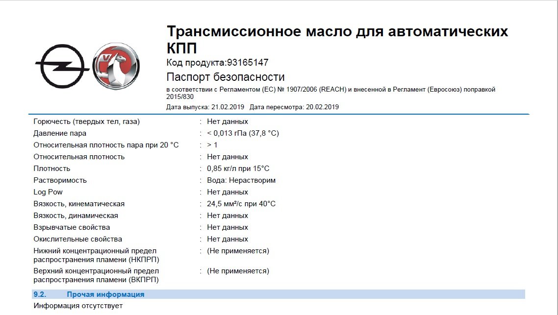

Внимание к жидкости с артикул: 1940773/93165147
