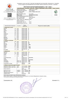

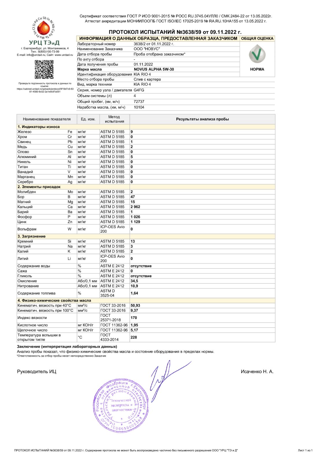

Novus Alpha 5W-30 отработка на Kia Rio 4 после 10 104км
6 часов назад, Эльдар NOVUS сказал:
Топливо: ГАЗ
Режимы: 35% трасса, 65% город
Рано слили)))). Да не , нормальный интервал. Загуститель то же разрушается от времени, зачем в моторе лишняя грязь. Все ОК. Вот бы еще Энерджи на газу проверить.
А мне интересно, как установка ГБО повлияла на износ ЦПГ. Здесь более менее нормально все. :)

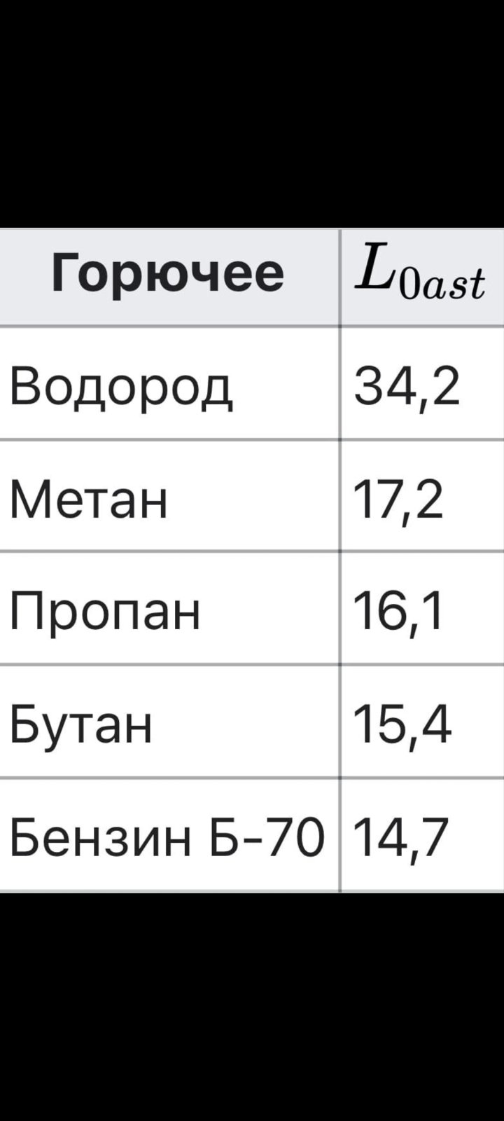

Если стоит 5е поколение ГБО, или нормально настроена работа двс на газу, т.е. подача газа прекращается при оборотах выше 4000 и двигатель переходит на бензин, то никаких траблов не будет. Ну а если на свой страх и риск газ используется во всём диапозоне оборотов, то смесь на газу при высоких оборотах очень бедная, растёт ЕГТ (температура выхлопных газов) и всё происходит очень быстро-лопнувший поршень "как нефиг делать"

40 минут назад, S_Andrey сказал:
Вот это бредятина:Cherna-facepalm:
1 час назад, S_Andrey сказал:
Единственный метод диагностики фактического состава смеси на газе является - подключение широкополосного датчика кислорода.
вообще Novus Alpha 5W-30 хорошее масло A5/B5 и за 225мч на газу его не убьешь, автор можешь менять его через моточасов 350... :) Твой анализ это хорошо показал.
Опять новус и опять просажен кв100. Здесь почти до 20ки, в легком режиме.
п.с. в свежем 9,6, это жидкая тридцатка. Ну тогда зачет, просела не много
Изменено пользователем Хмыр
Ну альфу то мы тестили на шеар, там снижение вязкости на 0,2, то есть на отлично, тут точно дело не в альфе. :)
