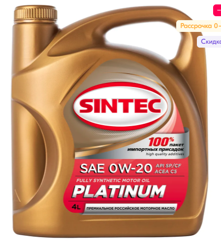

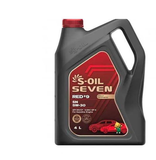

А такое подойдет? Вроде и цена приемлемая, и бренд известный
Изменено пользователем Конюх Фёдоров
Такое было бы вообще идеально под мои условия, но подозреваю, что это не более, чем маркетинг
13 минут назад, Конюх Фёдоров сказал:
Нет

Только что, Конюх Фёдоров сказал:
Почему нет?
Потому что допуск не Ваш.

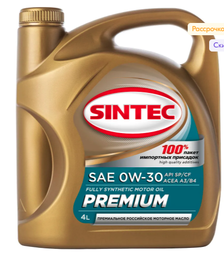

Можно такое:
А можно смело лить 502, т.е. A3/B4.
Вы мануал бы нашли. Я думаю там скорей всего 502й допуск.

Почитайте форум, по вашему двигателю 100% есть темы, на 99% уверен что там 502й допуск, а значит вам смело можно лить Sintec Premium 5W-30/40 A3/B4

Hazy_nsk Скажите пожалуйста, а есть смысл на зиму смотреть 0/30 или 0/20 с тем же допуском? Такое например. По 1600 за канистру в черную пятницу я бы впрок закупился)
