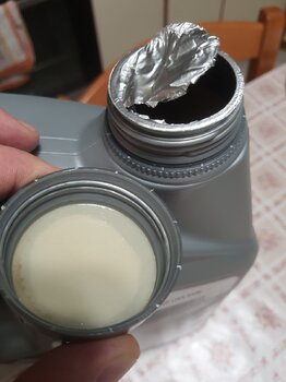

Американский Mobil 1 5W-30 с Wildberries - ПОДДЕЛКА

Канистра исполнена шикарно, говорю как производственник.
Раскрыть
Потому что оригинальная, скорее всего банальная подмена, кто же думал, что именно её будут тестить.

Крышка, кстати, не стандартная для европейских масел, была как и положено с "контролем первого вскрытия" т.е. ломалась при вскрытии. Под крышкой была мембрана...
Разве на американских канистрах есть мембрана?
  22.11.2022 в 20:26, Mr.Late сказал:
Раскрыть

  22.11.2022 в 20:27, ОлегМурманск сказал:
Раскрыть
фольга там есть
Раскрыть
У меня только одна "Американская", эта!))
