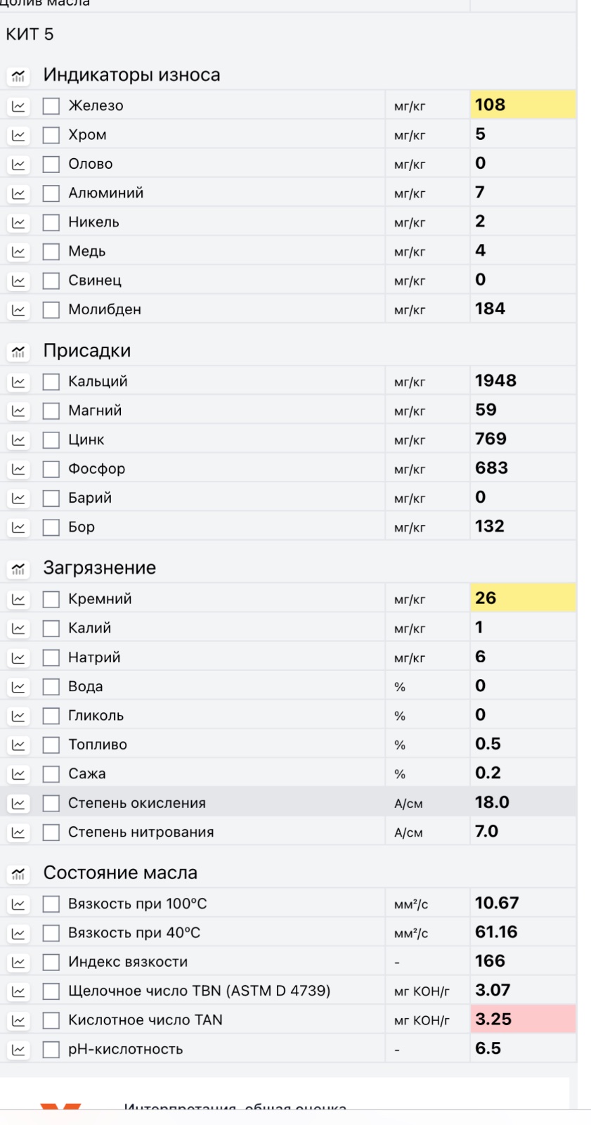

Владимир09 MB229.52, второй раз залил. Откатал уже 2500, думаю на 5000 взять пробу и принять решение.
Finik опять в миц отдашь пробу?
А вязкость то какая, или я пропустил ?
5-30
01.12.2022 в 11:40, ПавелТ сказал:
Я бутылку отработки отправил в УРЦ через боксберри. Цена с доставкой 2.8 тр. Миц дорого и далеко))) Пунктов много, доходит быстро, попробуй. За цену миц можно три отработки в УРЦ послать и ещё останется)))
А какой тест конкретно обходится в ₽2.800? Что входит в него?
Спрашиваю, ибо КИТ4 в МИЦ стоит ₽4.800
