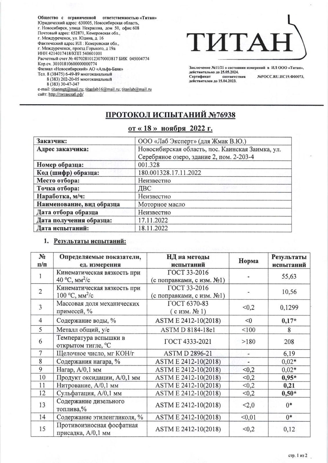

Популярное сообщение VitalCRV 8 Опубликовано: 25 ноября 2022 Популярное сообщение Поделиться Опубликовано: 25 ноября 2022 Mobil1 ESP 5W-30 отработка на Honda CR-V после 5300км Масло: Mobil1 ESP 5w30. Масло залито до верхней отметки щупа. Автомобиль: Honda CR-V (RD5, 2003 г.в. правый руль). Двигатель: 4К20А (2л., 158 лс., рядный, 4-цилиндровый, распределенный впрыск, VTEC). АКПП: автомат. Общий пробег на одометре: 185 480 км к концу интервала. Пробег на масле: 5300 км. Моточасы: около 240 м/ч. Средняя скорость: примерно 25 км\ч Израсходованное топливо: примерно 750 литров Доливки масла: для поддержания верхнего уровня в течение всего интервала равномерно доливалось в сумме 300мл этого же масла. Присутствие отложений в двигателе ДО: под заливной крышкой отложений не видно. Присутствие отложений в двигателе ПОСЛЕ: нет. Автозапуск: днем в морозы ниже -15 гр.цельсия автозапуск по температуре (длительность работы ДВС - 10 минут). Ночует машина на теплой подземной парковке. Наличие чип-тюнинга: нет. ГРМ: цепь Предпусковые подогревы: летом - 3 минуты, зимой - 10 минут. В зависимости от температуры. Период эксплуатации: 09 октября 2021 по 16 октября 2022 Срок эксплуатации: 12 месяцев Топливо: бензин ГПН 95, ГазОйл 95. Режимы: 90% город, 10% трасса Фильтр масляный: VIC C809 Фильтр воздушный: Nevsky Filter NF4961. Марка антифриза: Castrol Radicool SF (G12). Объем заливаемого масла: 4,3 литра. Отбор масла: при сливе из картера Отбор масла проходил с горячего или холодного двигателя?: с горячего Промывка промывочным маслом: не делаю. Присадки: нет Что было до этого масла: 85 000 - 92 000 Honda LEO 0w20 92 000 - 99 000 Honda 5w30 99 000 - 156 000 восемь раз заливал масло Honda LEO 0w20 156 00 - 162 700 Idemitsu Zepro 0w20 162 700 - 168 200 Castrol EDGE 5w30 LL 168 200 - 175 000 Shell Helix Ultra 5w30 175 00 - 180 200 Idemitsu Zepro 0w20 180 200 - 185 480 исследуемое масло. 5 Ссылка на сообщение

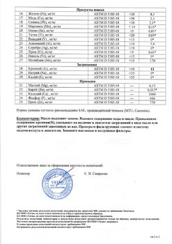

VitalCRV 8 Опубликовано: 25 ноября 2022 Автор Поделиться Опубликовано: 25 ноября 2022 Собственно анализ делался чтобы узнать попадает ли антифриз в картер ДВС. Так как за 6000 км ушло около 800 мл антифриза. При этом подтеков нет, отмытых антифризом поршней тоже. И откуда могла взяться вода? Бензин? Или конденсат из-за теплой стоянки в зимний период? Ссылка на сообщение
mihail026 5 624 Опубликовано: 25 ноября 2022 Поделиться Опубликовано: 25 ноября 2022 (изменено) 1 час назад, VitalCRV сказал: И откуда могла взяться вода? Ответ: 1 час назад, VitalCRV сказал: конденсат из-за теплой стоянки в зимний период 1 час назад, VitalCRV сказал: днем в морозы ниже -15 гр.цельсия автозапуск по температуре (длительность работы ДВС - 10 минут). Срок эксплуатации: 12 месяцев Всё как на ладони. Изменено 25 ноября 2022 пользователем mihail026 Ссылка на сообщение
VitalCRV 8 Опубликовано: 25 ноября 2022 Автор Поделиться Опубликовано: 25 ноября 2022 Я думал, что вода за летний период должна была испариться... Ссылка на сообщение
ПавелТ 2 222 Опубликовано: 25 ноября 2022 Поделиться Опубликовано: 25 ноября 2022 27 минут назад, VitalCRV сказал: Я думал, что вода за летний период должна была испариться... Так вы осенью ездили - опять конденсат появился. Нормально всё. Ссылка на сообщение
torcon 80 215 Опубликовано: 25 ноября 2022 Поделиться Опубликовано: 25 ноября 2022 1) по износу все нормально, некоторые хондовские движки дают алюминия много, ваш один из них. Это для них норма. 2) судя по анализу много попало топлива так как значительно снизилась вязкость, у свежего масла 11 с лишним, а здесь 10,56. Плюс понизилась температура вспышки 208С, у свежего масла значительно выше. Это нормально, в холодное время несгоревшее топливо из картера не успевает испарятся. 3) На воду не смотрите ничего страшного нет - осенне-весенняя пора всегда так, ночью ниже нуля, днем выше в итоге туда сюда конденсат и изморозь. 4) Натрия калия нет - антифриз не попадал. 5) Молибден 170, столько в Mobil1 ESP 5W-30 нет, молибден перекочевал от предыдущего Idemitsu Zepro 0W-20 - там его много. В целом видно по пакету что масло оригинальное. 6) Как масло сработалось сказать не могу, щелочное число протестировано не тем методом, по нему щелочное может падать и 20 тыс км. Ссылка на сообщение
