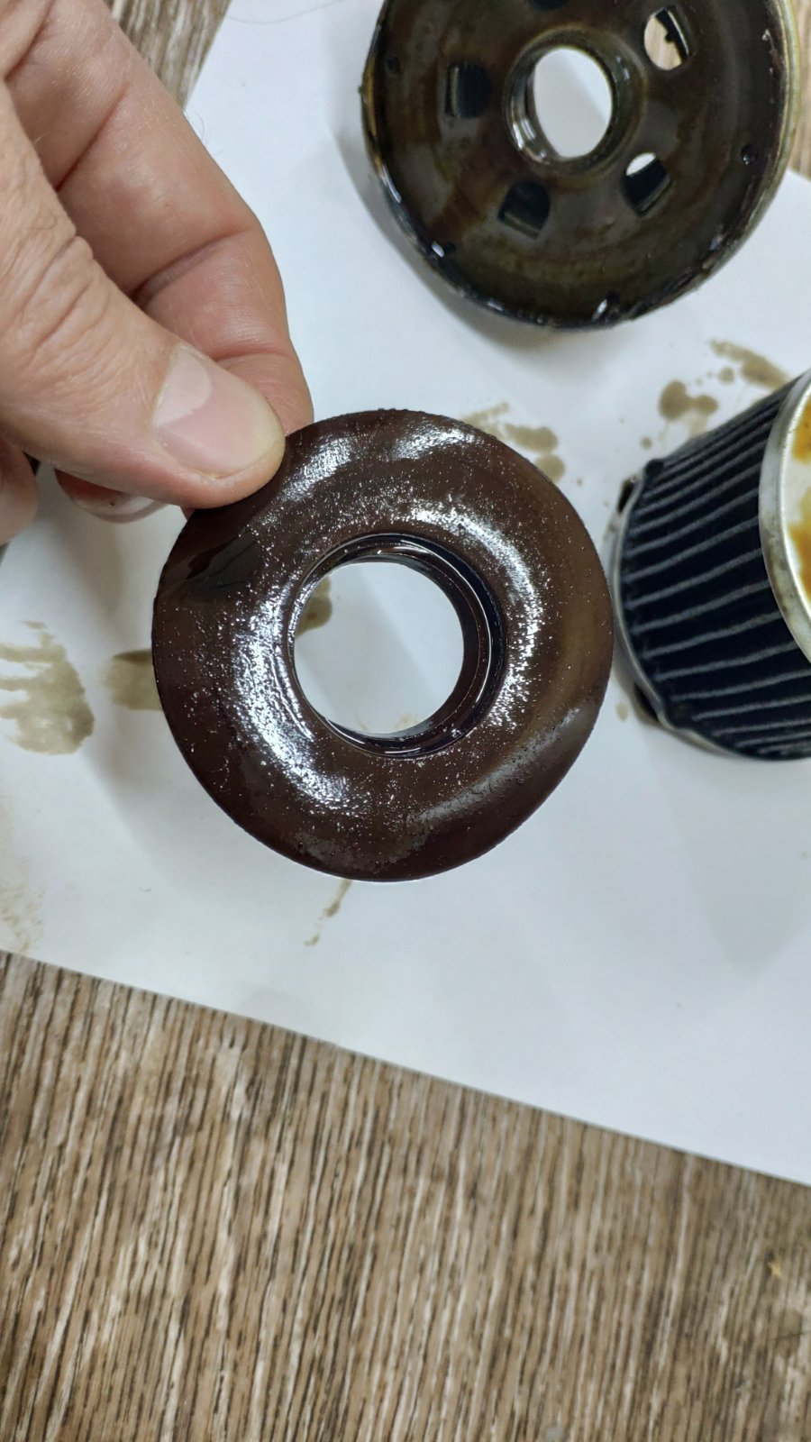

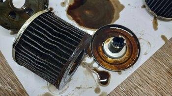

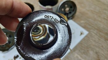

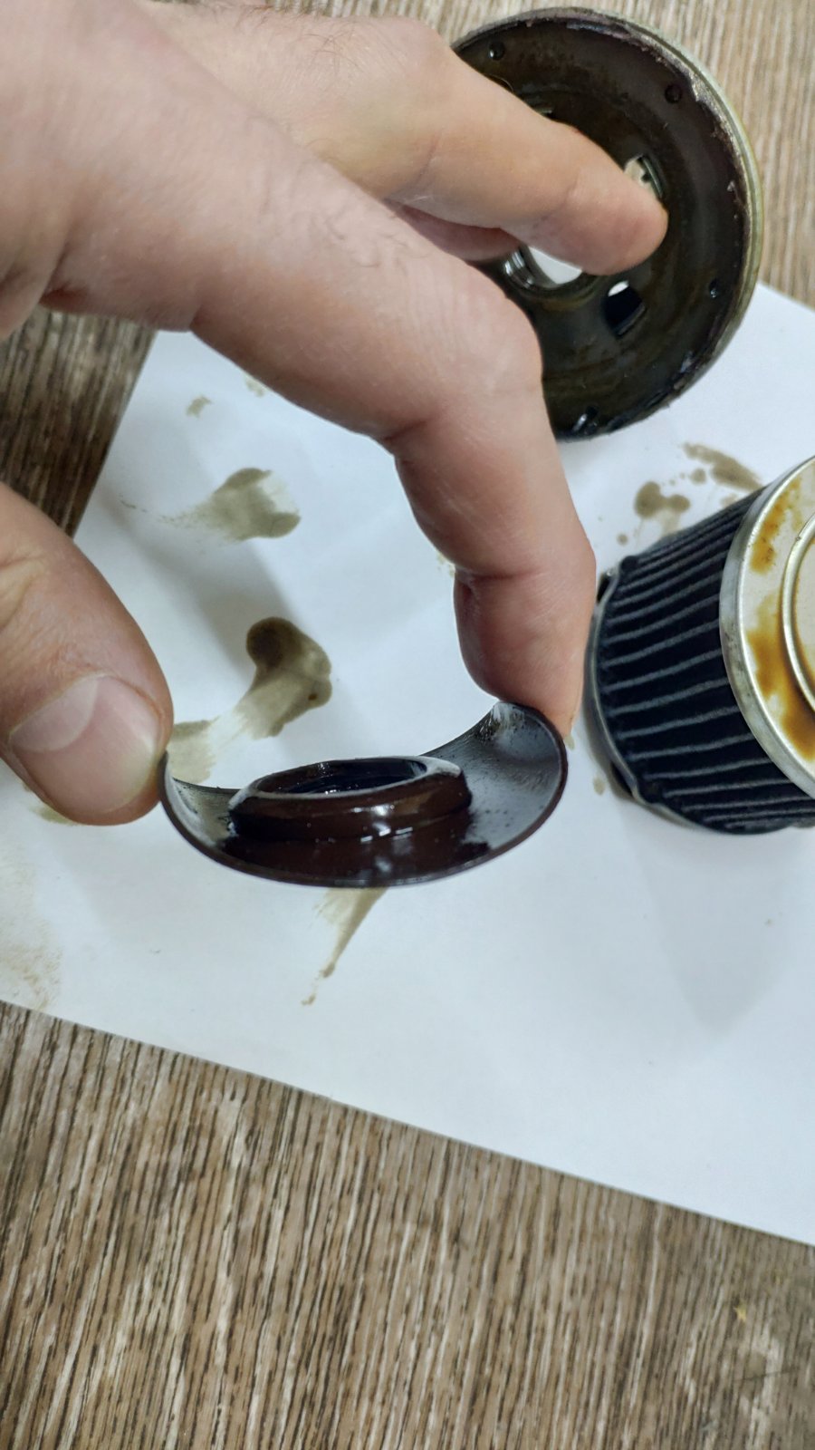

Ja_Alex 3 Опубликовано: 22 февраля 2024 Поделиться Опубликовано: 22 февраля 2024 35 минут назад, Ja_Alex сказал: Хорошее качество, фильтрующий элемент без деформаций проклеен хорошо, со второго фильтра снять крышку с клапаном руками не получилось, четвертая замена, катаю на масле ZIC Zero 0-30/ меняю в районе 10т.км вскрыл два фильтра, все целое, мембрана с с цифрами чуть помягче Ссылка на сообщение

Популярное сообщение Сергей Николаевич 1 247 Опубликовано: 22 февраля 2024 Популярное сообщение Поделиться Опубликовано: 22 февраля 2024 Ja_Alex , уфф! Ну даёте вы стране угля! Давайте теперь вместе поржём. 10 часов назад, Ja_Alex сказал: Хорошее качество Во-первых, что за агрегат? Конкретная модель? 10 часов назад, Ja_Alex сказал: фильтрующий элемент без деформаций Так-то ребра малость покорёжило. 10 часов назад, Ja_Alex сказал: проклеен хорошо, со второго фильтра снять крышку с клапаном руками не получилось, Проклеен уже не хорошо. "Крышки" типа вообще никак сниматься/отделяться не должны. Качество уже - не алле. В возникшее пространство между металлом крышки и застывшим клеем масло пыталось проталкивать всякий крупный мусор: С одной стороны, все детали в масле - распил выглядит неаккуратно - нихьт зер гут. С другой стороны, вы не заморачивались - сфотали как было, и оно теперь видно, как оно было - это хорошо. Противодренажные клапаны. После ваших "по 10 тысяч" - состояние полной задницы: Все какие-то кривые, замятые, форму не восстанавливают. Думаю, они уже откровенно "дубовые", но спасибо, что не развалились. Но могли. Масло вы явно перекатываете. Оно в тонких слоях на деталях очень тёмное, и "песка" разного на деталях много. Этот песок - не весь от износа или проникновения грязи мимо воздушного фильтра. Значительная часть, если не большая, это - выпадение и кристаллизация выработанных присадок. Его, песка, довольно много в фильтре, и не мало должно быть в картере. При замене должен оставаться на дне сливной емкости, если сливать из поддона самотеком, отвернув пробку. Потоком песочек хорошо выносит. То, что я вижу тут только в фильтре - это уже немало - масло перекатано. Возвращаясь к противодренажнику, масло его/их хорошо ушлёпало, а они этих нагрузок откровенно не выдержали. В показанном состоянии, думаю, масло держать не могли. Клапан перепускной. Видно и понятно не много, но что видно: - галимая дешманская штамповка на "и так сойдёт для вас" без контроля качества. Про фильтроматериал ничего не сказали. По фото можно представить, что его не очень много: В отверстие видно положение внутренней втулки, можно представить границы ребер гофры - очень неглубокие ребра, много пустого внутреннего пространства, экономили от души. Это только по вашим фото. Как? Хорошее качество? Или "да ну на хер" ? 8 Ссылка на сообщение
