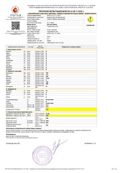

ZIC Zero 20 0W-20 отработка на Toyota RAV4 после 7868 км
Ну автозапуск считай запустил налил картер не прогрел, равнозначно что короткие поездки, отсюда и бензин в картере. :) Видимо после ночи автозапусков за поездку тоже не успевает бенз испариться. Накопительная система...

Да кемеровские морозы не шутка :) и смотря как автомобиль заводится. У меня хорошо заводится в морозы я до -30С не пользуюсь переодическими прогревами, расход большой выходит. Только когда спускаюсь с брелка завожу что бы не морозить попу. А если морозы за -35 то переодический прогрев ставлю. В -40С бабка на двое сказала, когда заведется, когда нет, если вторая ночь такая же, то может уже не завестись...
Но вообще переодический прогрев зло, масло убивает, бензин жгет... поэтому стараюсь без него.

Да Бог с этим маслом и бензином, поменяю раньше, заправлюсь. Двигатель жалко при сильном морозе насиловать. Стоит при автозапуске при температуре - 25 грудусов.
Katsmax в том и прикол, у нас стереотип что двигателю тяжко при холодном запуске, однако износа то не увеличивается по анализам отработок. Вот у тебя сейчас мало износа, перестанешь пользоваться периодическими прогревами тоже самое и останется. :) Когда я это понял по своим отработкам (еще на прошлой машине) - перестал прогревать периодическими прогревами. Просто заводил с брелка, садился в немного прогретую машину и ехал.
