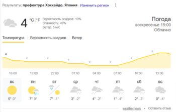

Да, было за всю историю 2-3 раза аж 41 градус))) И зимой даже снег бывает)))
На северных островах Японии валит снега в сутки особенно в горах, некоторым нашим Сибирям не снилось. Смотрю японцев описывают свою жизнь. Например вот это.
На этой неделе в пятницу там будет -4С
Но минимум там обычно за год -11С, исторически когда то было и за -29С, в каком году не помню, по памяти...
