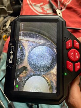

Перед морем менял свечи (поставил 6шт Денсо за 19тр - омфг!).
Заодно сделал эндоскопию. Сказали всё норм. Да? ))
Фото+видео
Изменено пользователем СергейБ56
