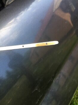

Быстро масло чернеет? Можно попробовать добавлять в дт комплексную промприсадку (очиститель, смазывающая и улучшающая горение) будет полнее сгорать и меньше забиваться сажей, например после 250 мч, масло прогрето, 1hd-fte:image.jpeg.e5994881f9e704c9ff579893d9736380.jpeg

Могу предположить, что неполное сгорание. Машина низкооборотистая, а я иногда тапку в пол и как можно быстрее разогнаться. Но чувствую, что пока она "прожуется" потом уже разбегается. Да, масло чернеет. Ну как сказать, быстро или нет??? Но такого нет, чтобы через 250 мч. оно так выглядело, как только что залил.
Немного почитывают инет, там "гуру" говорят, что масло и должно чернеть, значит оно работает и моет двс.
Кстати, неплохая идея, можно попробовать.
