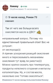

А я уже было начал верить словам Itseasy, что кислород))) Нет
27 минут назад, Mefistоf сказал:
И сразу поймёте, что причина грязи в моторе не загуститель, а топливо
Идея, что виноват окислитель, мне больше нравится.
Не будет окислителя, и масло гореть не будет.

4 часа назад, Роман 73 сказал:
У него бензин сгорает до Н2О и СО2, откуда там кислороду взяться? )))
