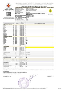

Taneco DeLuxe Eco Spec Synth 5W-30 + MJO2(5%) отработка на Lada Vesta SW Cross после 6107км
Всё нормал, выбран правильный интервал (6000км/200м.ч/600л бензина на 4-х литровый картер), всё по фэньшую, продолжайте в том же духе :good2: Р.S: Тут тоже кремний не от воздушного фильтра, а от шприца Жане? Что скажет уважаемый torcon? Или от присадки?
1 час назад, Максим Л. сказал:
медь с вкладышей,не хорошо..
Смеётесь штоле 4*1000000:rofl:
Все хорошо. Небольшой запас ресурса у масла еще сохранился.
На мой взгляд отличный интервал для рачительного владельца и микс как таковой  в целом.
На Медь с учётом пробега не обращайте внимания.
Свою роль тут могли сыграть и топливо, и присадка, и обкатка.
Изменено пользователем Elrus
56 минут назад, Дюпелёк сказал:
ну там много и не надо.
torcon  или кто имеет доступ, сделайте пжлст читабельным файлик :drinks:
47 минут назад, borey сказал:
да и тему бы подсветить на день хотя бы не помешало
16.12.2022 в 22:12, Elrus сказал:
Я бы так не сказал, если смотреть на щелочное и нитрование :pardon:
16.12.2022 в 20:25, Максим Л. сказал:
У меня на ланосе с теслой вон тоже была медь, и ничего - ездит до сих пор каждый день.
Изменено пользователем Shurick
17.12.2022 в 03:25, Максим Л. сказал:
вы точно знаете, что у этого мотора вкладыши с медью, а не алюминиевые? А если не алюминиевые, то как это возможно, что медь есть, а свинца и олова нет?
10 минут назад, Shurick сказал:
Мы не знаем точно. Если это единичный всплеск, то хорошо, если это начало болезни, то нет. В анализе много меди и не надо, чтобы остановить сердце автомобиля. Медь мягкая, фракция идёт крупная, анализатору невидимая.
Масло С3, а вязкость отработки как у жиденькой А5, неужели так просела вязкость? Или она изначально была низкая:shok:
16.12.2022 в 22:00, borey сказал:
Общий пробег на одометре: 16307
Тут медь скорее всего от медьсодержащих сборочных паст.
