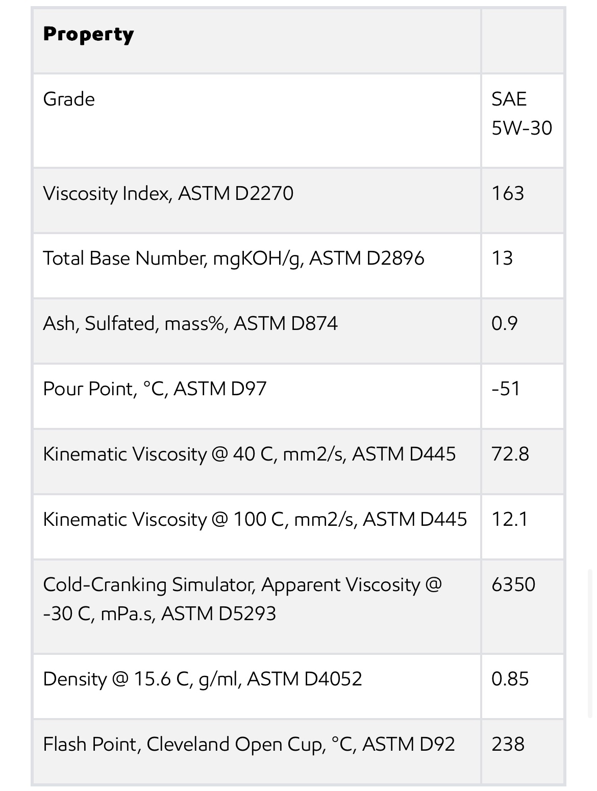

15.02.2023 в 23:51, Mr.Chao сказал:
Прикупил себе это, спасибо вам. Посмотрим как оно в работе, вроде отзывы хорошие ))
А почему именно Maxlife а не XL-III, оба же С3 ?
