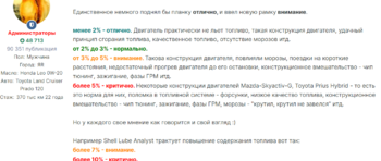

Nuclear 574 Опубликовано: 26 декабря 2022 Автор Поделиться Опубликовано: 26 декабря 2022 Пока руки не дошли до публикации в должном виде результатов анализа отработки масла конвейерной заливки с этого ДВС/этой машины, выложу здесь скриншот: 1 Ссылка на сообщение
