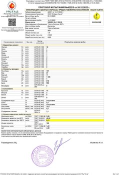

Seiken DL-1 5W-30 отработка на Toyota Hilux после 6285км
1) Щелочное число выглядит сработанным за детские 157 моточасов. При этом в системе много (8 литров) масла. Опять же у свежего масла щелочное всего 4,12мгКОН. Оно довольно медленно опустилось за 6285км до 2,69мгКОН. Кислотное при этом не растет, так и осталось 1.25. Получается масло еще не сработано. Оно просто показывает вид своим низким щелочным числом, что сдулось...
2) Вязкость выделили желтым, потому что она упала в границы 5W-20 от 6.9 до 9.3. Хотя у свежего Seiken DL-1 5W-30 вязкость 9.41 изначально, она практически и не падала. Опять вид слабенького масла, хотя по факту вязкость и не проседала особо. На 0,3cst...
свежее масло:
Интересно сделать мониторинг из серии последующих анализов через 50мч (150-200-250мч) и посмотреть когда начнется рост кислотного и падение pH < 4. Если это будет долго происходить, значит масло способно ходить дольше, 250-300мч. Если нет значит масло на 200мч и на слив.
27 минут назад, IvanRND сказал:
Износ уже пониже,чем с предыдущего анализа...
Нормально отработало масло.
Так 157 м/ч всего и масла ведро - и Олейна бы справилась)))
28 минут назад, Владимир09 сказал:
100%! Вам, южанам, виднее что вы в рафинированное и дезодорированное присаживаете, кроме генерала-Мороза:)
Топливо видимо понизило чуть вязкость. Непривычно видеть 1.1% топлива в новом дизеле.
ПавелТ слушай наоборот по моему новые модели дизелей стали лить топливо как бензинки. :)
10 минут назад, torcon сказал:
Да, кстати, это новый дизель. Почитал, интересный, чугунный блок без гильз. Производитель заявляет что улучшил сгорание топлива)))
Очень плохие результаты при таком малом количестве моточасов и такой средней скорости.Интересно, как это будет выглядеть при 90% городском пробеге.
Ivaylo Dimov а 90% это сколько моточасов? А какой результат хороший?
38 минут назад, Ivaylo Dimov сказал:
Следующий тест отработки будет как раз при 80-90% городском пробеге.
torcon Возможно, частые запуски регенерации сажевого фильтра....
Это азиатское масло для современых азиатских дизелей, я правильно понял?
Должно быть дешовое...
