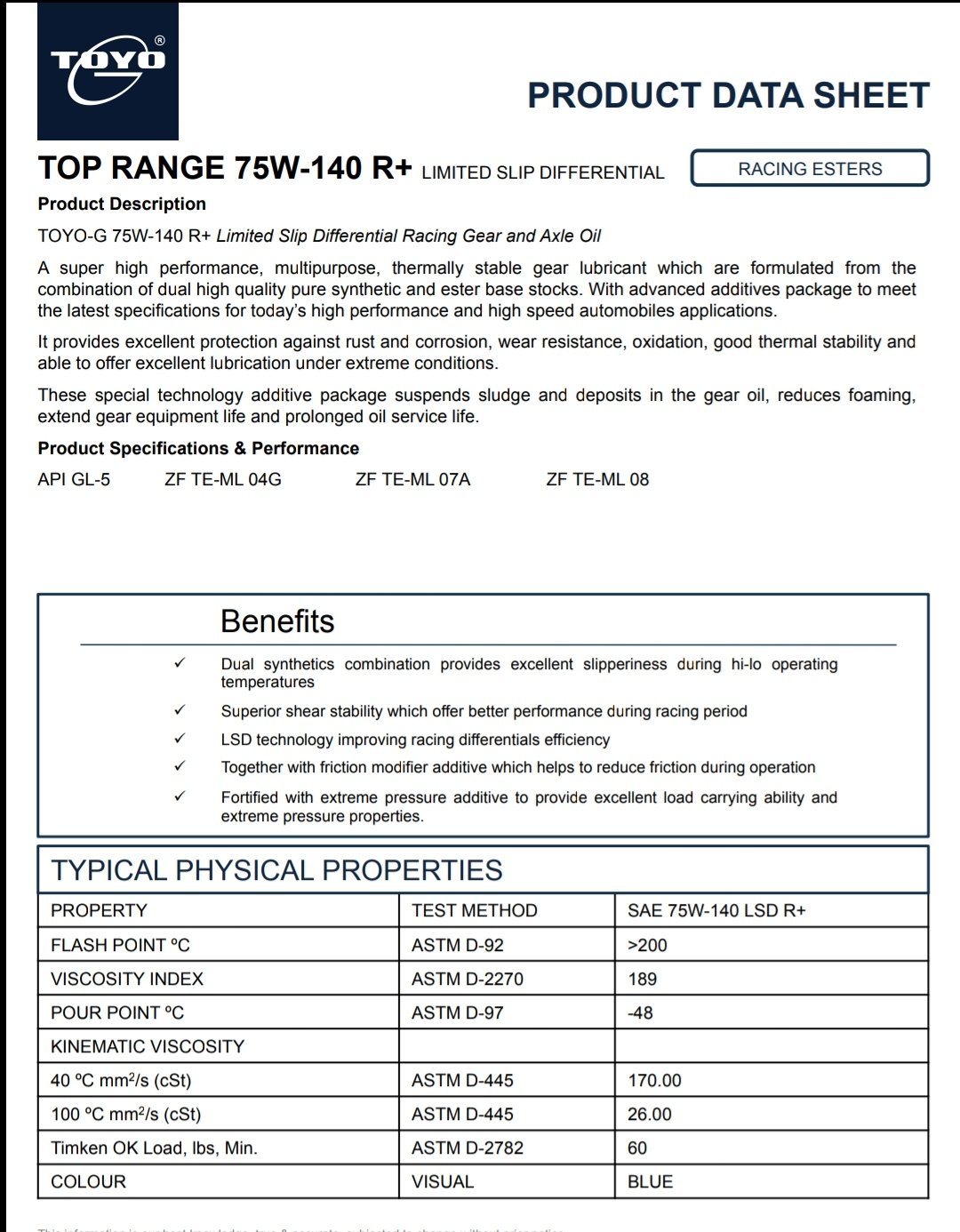

TOYO-G TOP RANGE 75W-90 [R+] для дифференциалов повышенного трения для гоночных автомобилей и мостов. Сверхэффективная, универсальная, термостойкая трансмиссионная жидкость, разработанная на основе комбинации двух высококачественных чистых синтетических и эфирных базовых компонентов. С усовершенствованным пакетом присадок, отвечающим последним техническим требованиям для современных высокопроизводительных и высокоскоростных автомобилей.
Toyo-G Top Range LSD 75W-90
Toyo-G Top Range 75W-140 LS
Полная информация https://toyooil.ru/transmissionnoe-maslo-toyo-g-top-range-75w-90-r.html

Для тех кому  интересно SAE 75W-140 LSD
https://toyooil.ru/transmissionnoe-maslo-toyo-g-top-range-75w-140-r.html

SAE 75W -90 LSD Toyo
Оригинал текста в SDS трансмиссионных масел  PAO
"SECTION 3.0 COMPOSITION / INFORMATION ON INGREDIENTS
Mixture Description: Fully synthetic base oils cum ester base and
additives that may include antioxidants, anti-wear
and extreme pressure.
Additional Information: Products containing highly refined mineral base oil
contains less than 3% (w/w) DMSO-extract, according
to IP346
Other Information: No Reportable Complex Substance(s)"
Вложение формат PDF SDS Toyo 75W-90 LSD
