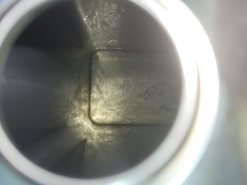

Поменял масло в ДВС и после заливки посмотрел в канистру, а там разводы темные какие-то. Да и само масло по цвету чуть мутноватое показалось при заливке. Теперь буюсь заводить двигатель. Подскажите пож-та знатоки, так должно быть? Или сливать срочно нужно. Покупал в магазине, где продают разных произодителей масла и по заверениям продавцов, приобретается у проверенных поставщиков. Работают давно в городе. По слухам вроде плохого не шлышал про этот магазин. Прям сомнения что-то посетили меня. Машина новая, не хочется подделку пробовать.

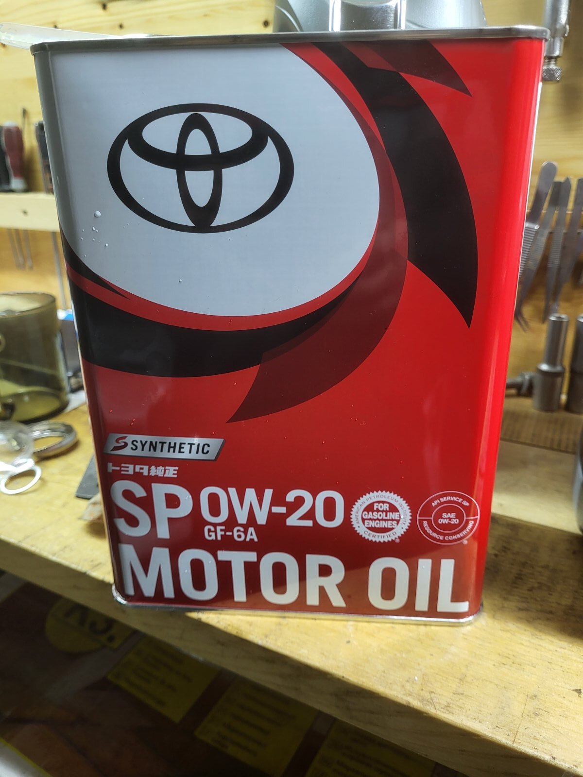

23.06.2023 в 12:36, maidalan сказал:

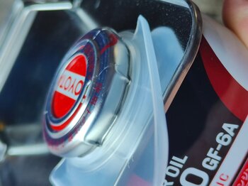

Друзья , подскажите кто в теме по маслу. Орига или подделка?
Смущает завальцовка пробки.
Похоже на оригинал. Где покупали?
Тойота 0w20 GF-6А. Было приобретено на Сбермега около двух недель назад, когда там был возврат более 60% бонусами. Стоило 4620, кешбек бонусами около 3200. Итого банка примерно 1400. Продавец ООО Юником. (Центральный офис в Санкт-Петербурге. Поставщик автозапчастей и аксессуаров. Хотел зарегистрироваться у них на сайте, но регистрация не прошла, так как менеджер ее не подтвердил из-за того, что они не работают в розницу. Ну нет так нет). Оригинальной банки под рукой нет, сравнить не с чем. Итак.
Что понравилось:
1) шлифовка вдоль длинной стороны банки, на ручке и на дне тоже.
2) имеются следы от конвейерных роликов.
Что НЕ понравилось:
1) боковой шов. Он сделан внахлест. Если ногтем вести поперек слева направо, то цепляет. Если наоборот справа налево, то нет.
2) надпись Тойота на крышке. Ну как-то неаккуратно напечатана, видно, что малость смазано везде.
Что скажете, товарищи?)
13.09.2023 в 13:53, MAX_ABK сказал:
Покупал в Гипермаркет, г Благовещенск Амурской обл.
maidalan у автора темы масло от Юникома , это федеральная оптовая сеть , официалы фурукава , нитто , тсл , адвиксы возят и еще много чего , 25 лет на рынке . Пол страны на их маслах ездит , включая  машинку родственника 13 г 235000 пробег только на 0в20 , масло и расходники беру я  . Само масло производства Идемицу , канистры с завода в Чибо , крышки этих банок обжимаются с жимками , это отличие от мобиловского завода в Вакаяме , канистры тоже от производителя Нагао Сецкан  в той же провинции  , на котором делается вся трансмиссионка и народное 5в30 , на этом маркировка энеоса .( Энеос выкупил завод у Мобила) крышки этих канистр закатаны ровно . Короче пока на нашем рынке только 0в20 от , от идемицу , канистры Нагао Сейкан Чибо , крышки обжаты с жимками , это еще один показатель оригинальности . всем известный антон об этом не говорил .
