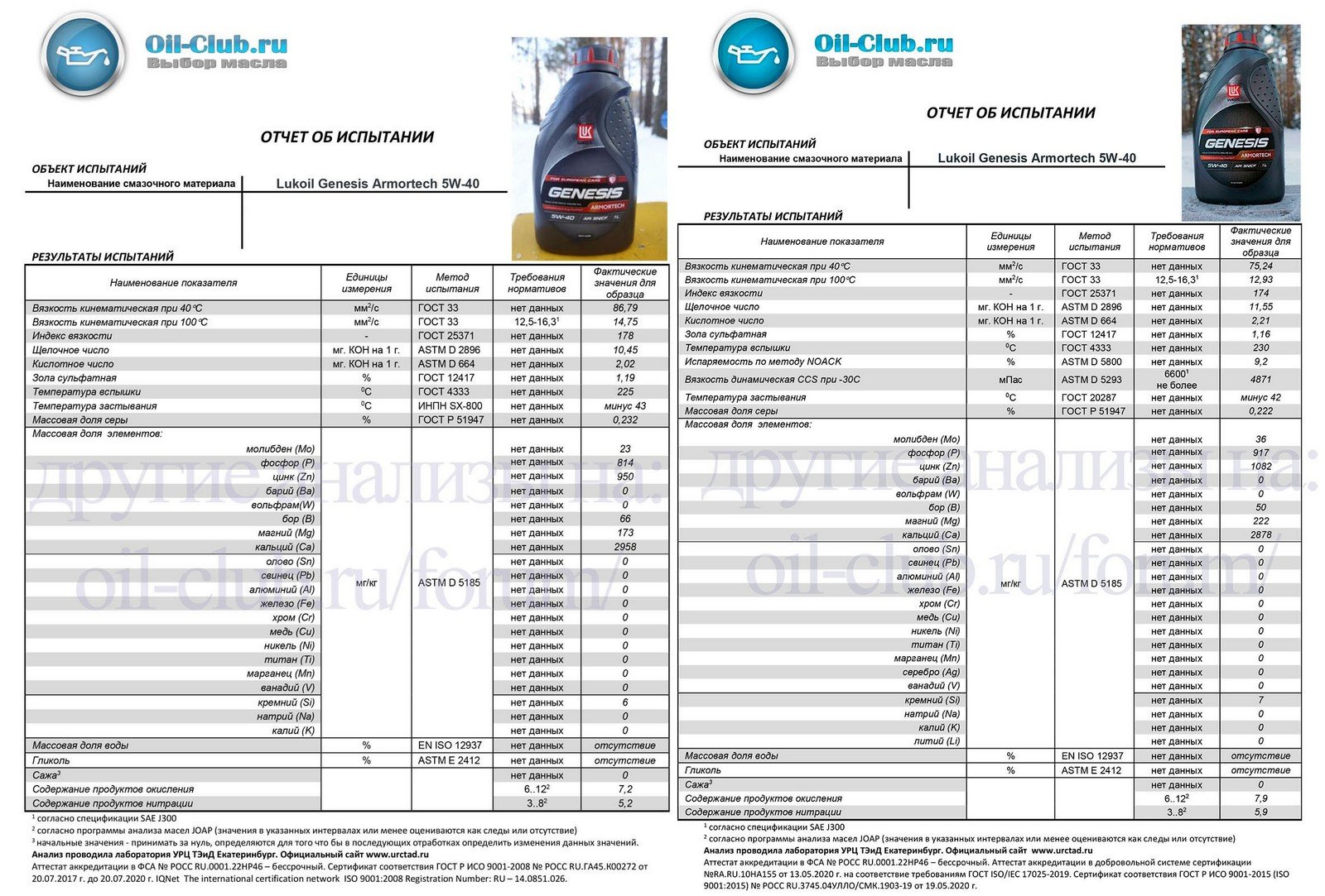

Lukoil Genesis Armortech 5W-40 ACEA A3/B4 свежее 2022
на это похоже (по спектру и по элементам, самое близкое)
Изменено пользователем _AI_
Ну вроде все норм по циферкам:unknown:  С пурпоинтом только разница
Короче пакет тот же что и был. Т.е перед нами Infineum
никакого Китая тут нет. О чем я и говорил. Допуски все действующие.
Расходимся :sarcastic:
  10.01.2023 в 07:47, Lacoste сказал:
Раскрыть

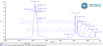

спектр в районе 3100-2700 сильно другой, так что состав всё же не тот...
1543681957_LukoilGenesisArmortech5W-40A3-B42022FTIR.gif.678fa7cfcebb074c70d9d8bd2c855565.gif
  10.01.2023 в 07:54, _AI_ сказал:
Раскрыть
Речь про пакет присадок. Базу могли и поменять слегка.  Ибо было kv100 -14, стало 13. Ливанули больше своего Волгоградского маловязкого гидрокрекинга. Делов то.  Короче Китая тут нет.  Ранее, кстати, вязкость тоже была менее 14 года 4-5 назад.
Имхо на бумаге хорош продукт , радость для тех у кого в движке гидрики стоят и форсунки исправны , да и ценник гуманный.
  10.01.2023 в 07:59, Dimmy сказал:
Нет.
Раскрыть
Че нет? Посмотри ссылку на анализ 2019. Разница минимальная и ни о чем.
  10.01.2023 в 08:02, Dimmy сказал:
Посмотри на содержание Бора. Нет у Infineum пакетов с 50 ppm.
Раскрыть
Недосыпали 16? Ты смеешься? В 2019 было 66, сейчас 50. Также учитывай погрешность. Да и пакет могли чуть модифицировать сами Infineum. 3 года прошло.
