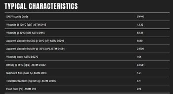

Lukoil Genesis Armortech 5W-40 ACEA A3/B4 свежее 2022

  10.01.2023 в 08:57, _AI_ сказал:
если по спектру и производства ЛЛК сравнивать, то вот что нашел (масло 2019г.в.):
672216101_5W-40APISNFTIR.gif.f00adecc864def7d32f3df221f746205.thumb.gif.eb1ccbb809065cefa425254fc44e1abc.gif
и это масло:
1543681957_LukoilGenesisArmortech5W-40A3-B42022FTIR.gif.678fa7cfcebb074c70d9d8bd2c855565.thumb.gif.a593e59ff8211709957ddf654584c443.gif
Раскрыть
И какой вывод?
  10.01.2023 в 09:12, Itseasy сказал:
пусть не радуются. Вязкость то с почти 15 до 13 сСт опустили)))
Что в принципе хорошо и для масла и загуститель поэкономить надо ымпортный
Раскрыть

  10.01.2023 в 09:23, Роман 73 сказал:
Если бы CCS была 3800,как они пишут в паспорте - это одно, а то, что мы видим в VOA - это уже совсем другое.

В американо/японо/корейские моторы сабж в зиму точно не катит никаким боком с такой вязкостью, что кинематической (KV40°/100°), что динамическими (CCS), да и MRV тоже, хоть её не измеряли, но я уверен, что она не фонтан будет. С HTHS то же самое. Да, Жигулям и разным Рено, наверное, это масло ещё пойдёт, а вот ВАГам тоже нет. Ну и кому оно нужно?
