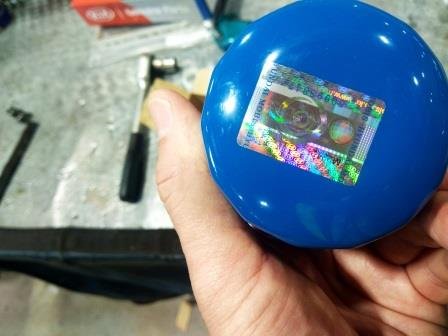

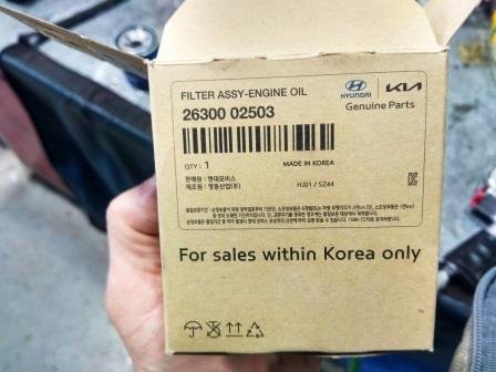

Я сливаю его через 7500 км или 220 моточасов и лью своё. Зато фильтр масляный оригинальный дилерский - красава! Я таких на площадках не встречал.
Артикул на фильтре странный, раньше другой был
