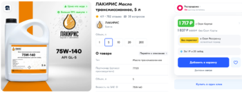

Лакирис 75W140 - дёшево-сердито и с массой превосходных отзывов! :good:
Изменено пользователем Михась
8 часов назад, Михась сказал:
Лакирис вроде не для лсд он просто гл5 я правда не знаю какие параметры масла должны быть именно для трансмиссии лсд может кто проконсультирует?
9 часов назад, Михась сказал:
зачем вы это тащите сюда?Это же трешак лютый.Есть нормальные масла.
отзывы там накрученные
