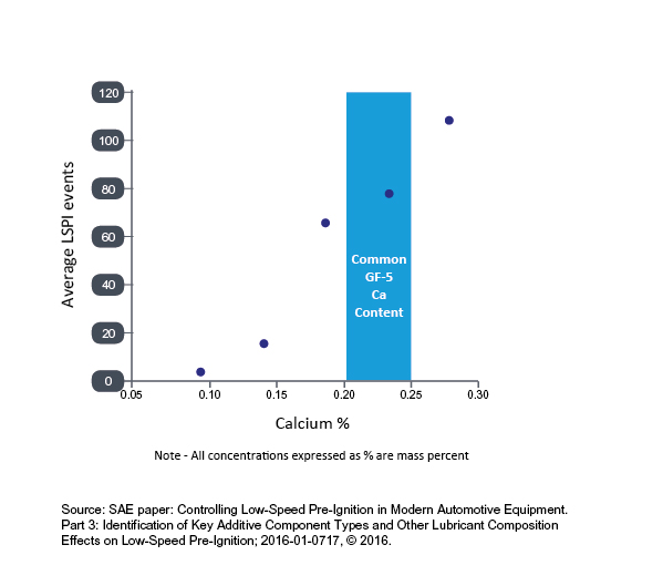

За несоответствие допускам: здесь слишком много кальция для SP и слишком мало ZDDP для A3/B4. Плюс непонятны долгосрочные последствия: через 60000 на этом масле склеются кольца например.
  15.01.2023 в 08:15, Styler сказал:
Раскрыть
Именно. Кальций, типичный для ILSAC GF-5, уже не позволяет маслу быть API SP/GF-6. Число LSPI растет значительно после 1500 ррм кальция.
Раскрыть
Справедливости ради а3б4 не регламентирует количество zddp, по кальцию да возможны вопросы, но опять же его количество не регламентируется, поэтому мы можем только предполагать  как там обстоят дела с lspi
