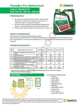

Татнефть Pro Optima Truck РАО 10w-30 (API СI-4, ACEA E4/E7, MB-228.5, Volvo VDS-3)
Спецификации: API CI-4; ACEA E4/E7; Volvo VDS-3; Mack EO-N; Renault VI RLD-2; MB 228.5; MAN M3277/3377; Deutz IV-10; MTU Type 3.1; Scania LDF-2/LDF-3.
Кто что знает? Из описания производителя: масло Татнефть Pro Optima Truck моторное 10W30 синтетика 4 л. Всесезонное синтетическое моторное масло уровня эксплуатационных свойств API CI-4 АСЕА E4/E7, разработанное на основе синтетических базовых масел VHVI, произведенных по технологии гидрокрекинга, с использованием многофункционального пакета присадок. Преимущества: Высокий запас нейтрализующих свойств обеспечивает возможность увеличения интервала замены масла и снижение затрат на смазочный материал. Высокие моющие свойства предотвращает образование высоко- и низкотемпературных отложений в двигателе. Обеспечивает превосходную защиту двигателя от износа.
