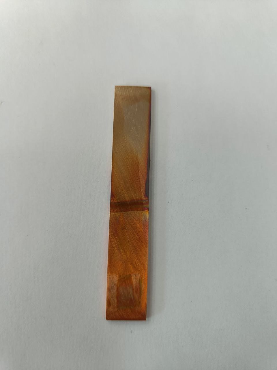

LazyCamel причем здесь топовые компоненты, дело в прохождении тестов этих готовых масел - конструкторов.
Приведу недавний пример коррозии на медной пластине ГОСТ 2917, где медную пластину выдерживают 3 часа при температуре 150гр, выкладывал Polymerium в своей теме экспериментов.
так называемые "Топовые компоненты" ПАО + Эстеры Синтолюкс.
107140993_photo_2023-04-1421_49_22.jpeg.0d32bf90ab6fc08989378aa7c65589e5 (1).jpeg
все тоже самое, только ПАО заменили на обычный гидрокрекинг
Только не делайте, что называется "с дуру", выводы, что на Extreme будет так же, в эксперименте просто базы без присадок... Добавишь присадки, возможно будет по другому. Я больше о том, что может быть, когда не имея стендов для испытаний, будучи просто блендером мешающим масла, начинаешь перекраивать рецептуру и менять туда сюда ингредиенты. Кто это масло проверял потом, именно в таком измененном составе? Никто! Ни у одного завода блендинга нет таких возможностей, стендов и лаб как у Infineum или Lubrizol. Рецептура для того и дается заводу, что бы он ее точно исполнял.
А за точное исполнение отвечают не менее сложные, по сравнению с лабами, поточные анализаторы у заводов. Один из самых передовых по технологиям нефтехимических заводов (по уровню РФ конечно же) - ГПН в Омске получив один такой анализатор на тест (первый и единственный в РФ) не хотел отдавать его обратно никаким образом, потому как увидели, на что способны передовые и очень дорогие технологии. А не просто гидростаты с кориолисами у блендеров. Поэтому важность предоставления анализов каждой партии и, еще желательно, дополнительных тестов, наподобие таких, как выше указал старейшина, неоценима со стороны блендера.
