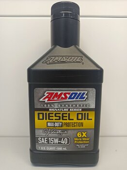

Кстати возможно у таифа не так все плохо, вот например уважаемый бренд 15W-40 для дизелей. Тоже вязкость падает сильно.
Amsoil Signature Series Max-Duty Synthetic Diesel Oil 15W-40 Shear Stability (устойчивость к сдвигу) копия.jpgAmsoil Signature Series Max-Duty Synthetic Diesel Oil 15W-40 photo1.jpgAmsoil Signature Series Max-Duty Synthetic Diesel Oil 15W-40 photo2.jpg
Масло заявлено как:
API CK-4/SN, CJ-4, CI-4+, CF
Volvo VDS4.5, VDS4, VDS3
Mack EOS-4.5, EO-O
Renault RLD-4, RLD-3
Cummins CES20086, CES20081
Caterpillar ECF-2, ECF-3, ECF-1-a
DDC 93K218, 93K215, 93K214
DFS 93K222
ACEA E9, E7
MB 228.31
MAN 3575
MTU Type 2.1, II, I
JASO DH-2
Deutz DQC III-10LA
Scania LA-2
Chrysler MS 10902
Ford WSS-M2C171-F1
Отметай топливо вообще, смешение с другими маслами, разницу партии, ошибки лабы.
Вот как ты здесь будешь определять ломку полимерного загустителя по индексу вязкости? Он стоит. А масло серьезно просело в вязкости. Зыбко...
