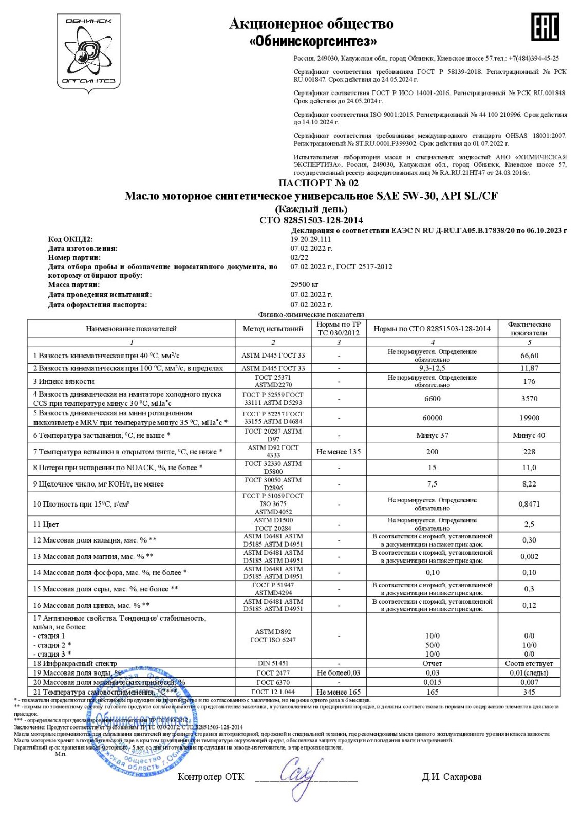

А молибден где? Или все-таки апрель на Ричфуле ,а февраль ещё на Афтоне?
Паспорт на эту партию в теме анализа свежего масла выкладывал:
