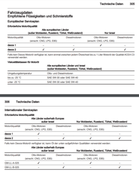

Путаете. По последним рекоменациям в двигатели A(B)14NET запрещено даже кратковременно заливать масло с допуском C3. (немецкая редакция руководства).

  20.01.2023 в 08:39, Viktor619 сказал:
Раскрыть
??? скан или что там... можете сюда показать. (Для полноты информации)

Сейчас под рукой нет. Поищите на сайте opel.de в рукрводстве к астре за 2018 год

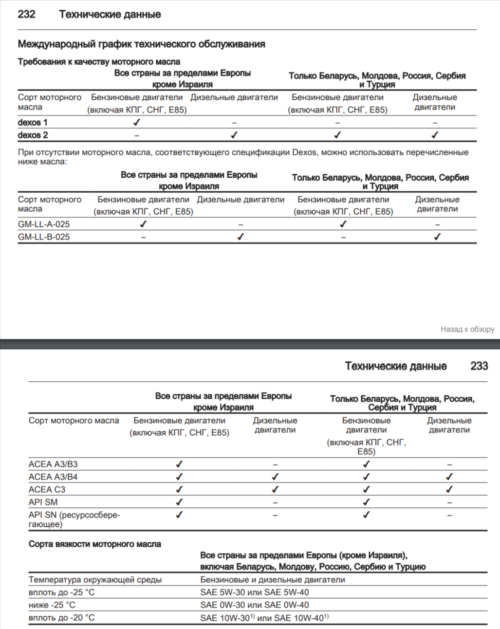

А ну давайте поглядим разберемся, а то я смотрю в рекоммендации Opel GTC с мотором A14NET редакции от 2011 года, там GM Dexos 2.
https://www.major-opel.ru/files/resources/pdf/om_Astra_GTC_KTA-2737-en_eu_my12_ed1011_4_ru_RU_online.pdf
Немецкое издание 2014 года
сейчас поищу еще свежее...

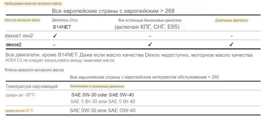

  20.01.2023 в 09:08, Viktor619 сказал:
Раскрыть
Бывает Дексос 1  0-40 ?
Изменено пользователем знаток
Viktor619 Там кстати насчёт С3 - это как раз не про В14нет, а про все остальные.
