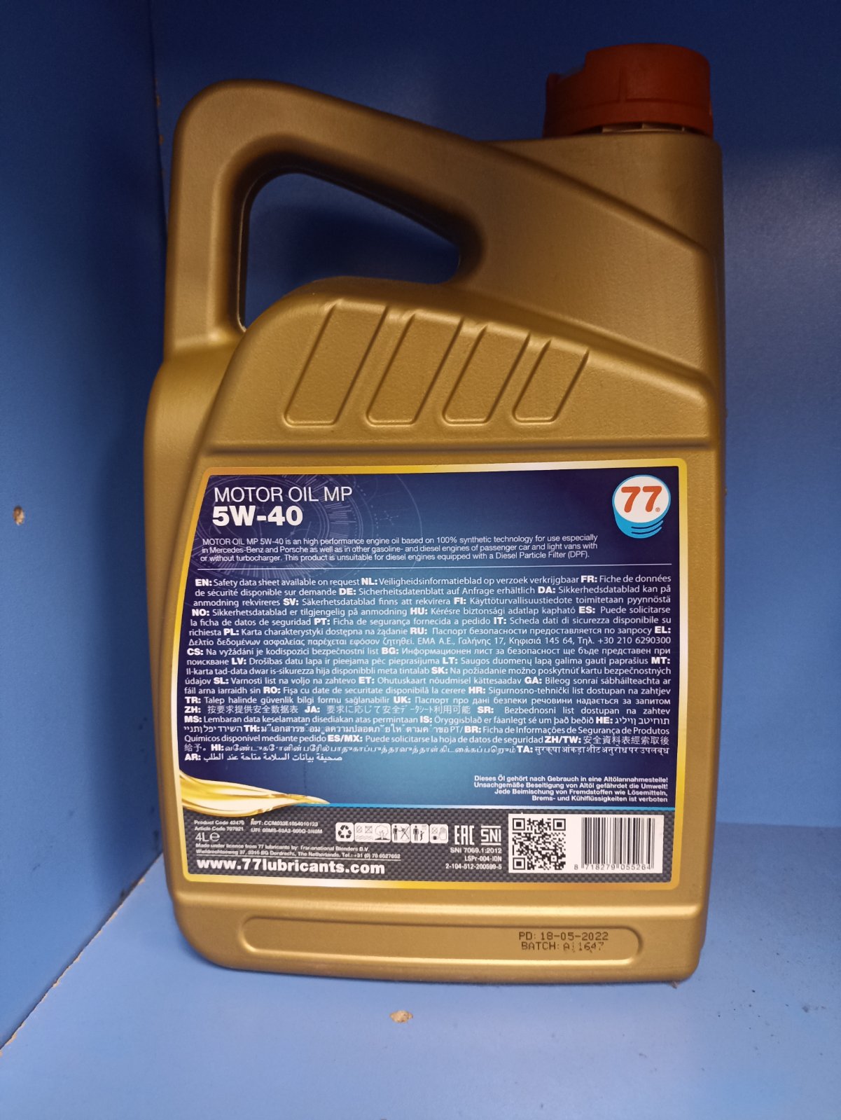

77 Lubricants Motor Oil MP 5W-40 свежее
77 Lubricants Motor Oil MP 5w-40 свежее
497929045_3_916_01_2023.thumb.jpg.69277e1b62cb80990c1d8c74a31dd51f.jpg1674463585885.thumb.jpg.328b38fa4fb330752bd1fbaa7e7a8a7d.jpg1674463585880.thumb.jpg.271259296f0ad5bf6823a3b751dc6808.jpg
Масло заявлено как: APROVED: MB-Approval 229.5; EXCEEDS: API SN, ACEA A3/B4, BMW Longlife-01 > until 2019, Porsche A40, GM-LL-A25/B025, Renault RN 0700/0710, VW 502.00/505.00

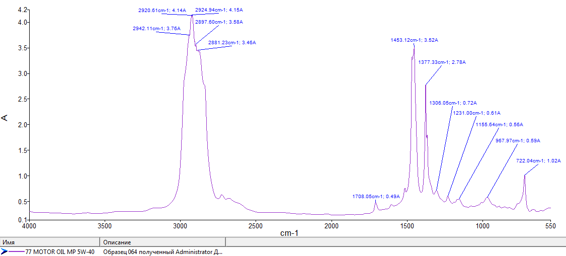

Отработка данного масла: 77 Lubricants Motor Oil MP 5W-40 отработка на Лада Калина после 9 128 км

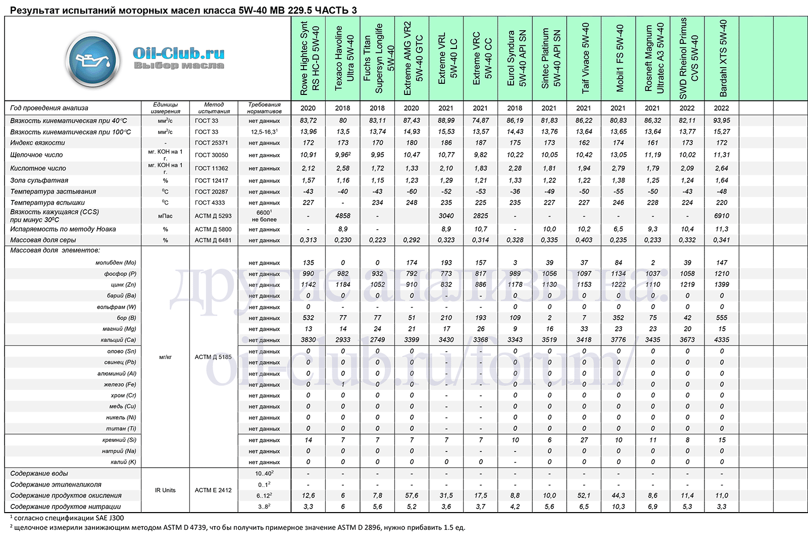

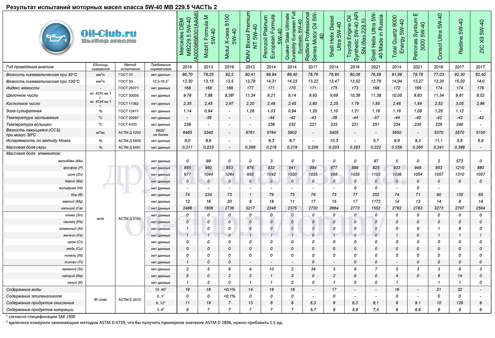

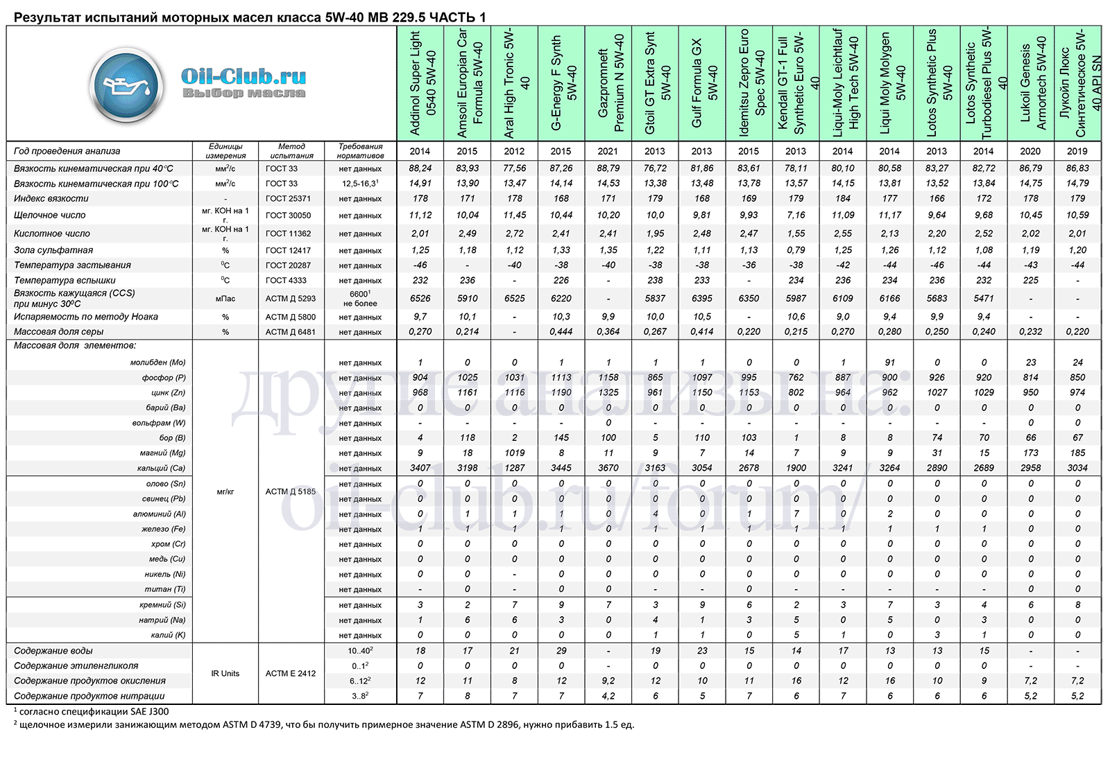

какой то непривычный пакет присадок. Вопрос в том, настоящий ли это MB 229.5? :)
Ни одного такого пакета, ни одного из производителей в классе 5W-40 229.5:
https://www.oil-club.ru/forum/topic/12348-5w-40-acea-a3b4-mb-2295-vw-502505-bmw-longlife-01-cvodnaja-tablica-laboratornyh-analizov-ojl-klub/

Пакет присадок скорее всего левый - не делают на таком MB 229.5.

POW1980 можешь написать письмо в info@urctad.ru и попросить их перепроверить температуру вспышки? (сам бы написал, да не я заказчик анализа). Просто по ИК спектру здесь нормальный кряк, сера более менее нормальна - это не минералка. NOACK у масла хороший 9,9%. Откуда такая низкая температура вспышки 204С? Не понимаю.
