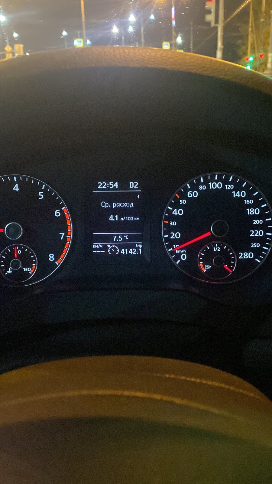

Ну пусть даже будет 11 литров. Что тут конеретно меняет в анализе масла то?
Раскрыть
Истина восторжествовала! Меняет то, что израсходовано около 800 литров бензина.
  25.01.2023 в 06:23, Dimmy сказал:
Раскрыть
Хорошо. Пусть будет так.
