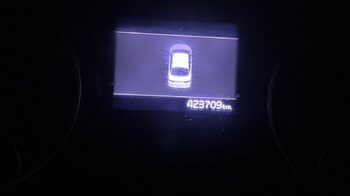

Ky6uk 121 Опубликовано: 3 февраля 2023 Поделиться Опубликовано: 3 февраля 2023 (изменено) Киа Оптима Такси. Пробег 423709 km. Масло только 5w30 Замена раз в 1Оооо km Изменено 3 февраля 2023 пользователем Ky6uk 1 Ссылка на сообщение
