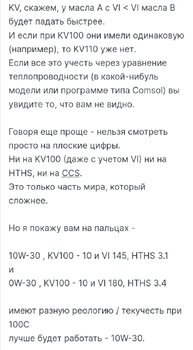

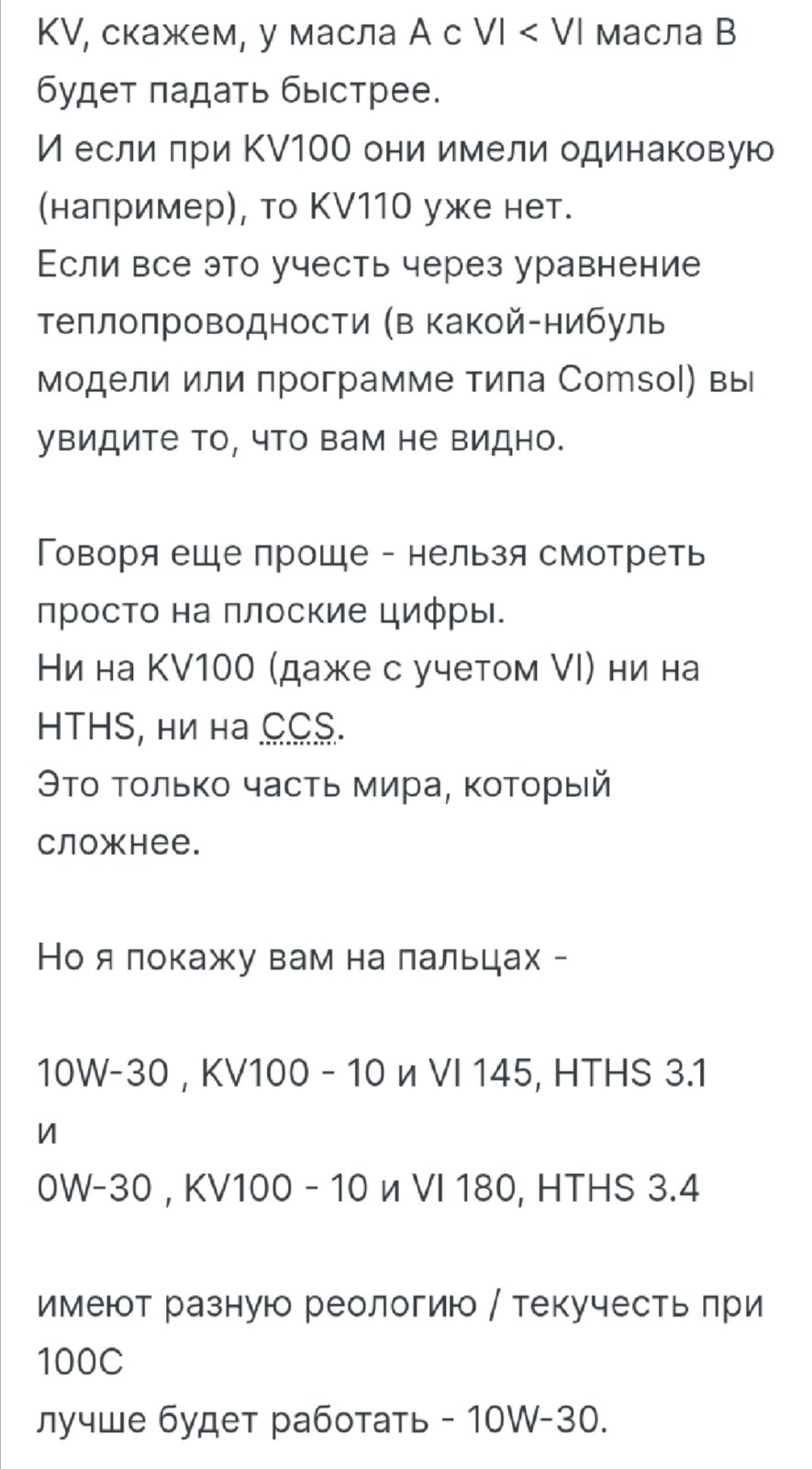

Роман 73 13 527 Опубликовано: 3 февраля 2023 Поделиться Опубликовано: 3 февраля 2023 (изменено) 2 часа назад, alex323 сказал: Это твои отличные для мотора режимы - завёл и поехал почти 100 км Наверное да, в этом всё дело 2 часа назад, Аргентум сказал: че за бред )))) каким это боком худшие ccs/mrv улучшают что-то? 10w ХУЖЕ чем 0w и 5w только по ccs/mrv и боле ниче не показывает, никаких "лучше" из этой классификации не видать ) Композиции, конечно, для 10w имеют особенности и могут быть лучше, но вот сам класс зимний - нихрена не показывает в этом смысле )) ибо нормальный композиции есть и 10w и 15w и 0w и 25w Для того, чтобы не называть это бредом, вам нужно больше просвящаться, а конкретно - больше читать классика маслоиндустрии, тов. SAE20. Он очень подробно обьяснял, почему 10w40 течёт лучше, чем 0w40/5w40 (имеет лучшую горячую текучесть, не путать с вязкостью и даже более тонкую плёнку), а 10w30, течёт лучше, чем 0w30/5w30 Изменено 3 февраля 2023 пользователем Роман 73 2 Ссылка на сообщение

Аргентум 6 413 Опубликовано: 3 февраля 2023 Поделиться Опубликовано: 3 февраля 2023 (изменено) Роман 73 не знаю че ты у него вычитал такого, но написал он, сумбурно, скорее о том что некоторые ( "многие" у него ) масла с низким индексом вязкости могут иметь, при некоторых условиях, преимущества перед маслами с высоким индексом вязкости. Чтож, индекс вязкости скорее покажет зимний класс, но не всегда. Дальше поймешь почему ) Сложно представить себе 5W-30 с индексом вязкости 100. Скорее всего это будет масло 20W-30. И тогда действительно зимний класс сае будет чем-то важным. Но вот масло 5W-20 с не очень высоким индексом вязкости можно представить ) То есть, твою теорию про зимний класс ломает, например, масло 0W-8 с индексом вязкости 150 , ибо можно найти и 10W-40 и 0W-8 с таким индексом вязкости ) , а зимний класс у них будет разным - 10W против 0W. Короче, какие-то преимущества невысокого индекса вязкости достаточно просто реализовать - используя дешманскую нафтеново-ароматную миньку )) но назвать это масло хорошим однозначно никак нельзя ). Его плюсы, которые частично описал автор - будут биты с бубей минусами ) Изменено 3 февраля 2023 пользователем Аргентум 1 Ссылка на сообщение
Роман 73 13 527 Опубликовано: 3 февраля 2023 Поделиться Опубликовано: 3 февраля 2023 (изменено) Аргентум я так понял, что он имел ввиду не зимнюю вязкость, ибо он всегда твёрдо утверждал, что хороших масел в вязкости w40 (без разницы 0w40, 5w40, или 10w40) - не бывает, а говорил он, что горячая текучесть (не вязкость), у некоторых 10w40, лучше и даже плёнка тоньше и (охлаждение лучше и смазываемость и смачиваемость и прочее), чем у 0w40/5w40. То же самое и у w30, если сравнивать 10w30 и 0w30/5w30 Изменено 3 февраля 2023 пользователем Роман 73 Ссылка на сообщение
Аргентум 6 413 Опубликовано: 3 февраля 2023 Поделиться Опубликовано: 3 февраля 2023 2 минуты назад, Роман 73 сказал: ибо он всегда твёрдо утверждал, что хороших масел в вязкости w40 (без разницы 0w40, 5w40, или 10w40) - не бывает такое мог написать только троль, если он был спецом ) (либо не спец). Я почитывал синьёра sae20, он рубит )) так что может троллил? Это бред, что саеж300 определяет качество масла )) сае40 бывает не просто хорошим, а очень хорошим 4 минуты назад, Роман 73 сказал: а говорил он, что горячая текучесть (не вязкость), у некоторых 10w40, лучше и даже плёнка тоньше и (охлаждение лучше и смазываемость и смачиваемость и прочее), чем у 0w40/5w40 ну а тут я увидел только что-то про индекс вязкости ) ну может нравится человеку этому масла с более низким индексом. Обычно 10-40 имеет ниже индекс, чем 0-40. Возможно в этом даже есть какая-то реология. Но логичнее тогда сравнивать не зимние индексы, а сранивать масла с одинаковым КВ100 и разными индексами вязкости. Ну типа у него такой вкус - КВ100 - 14 сСт и ИВ - 200 , не нравится КВ100 - 14 и ИВ - 150 , нравится ну и че.. я тоже рыбу больше чем свинину люблю ))) Ссылка на сообщение

Styler 2 569 Опубликовано: 3 февраля 2023 Поделиться Опубликовано: 3 февраля 2023 2 часа назад, Роман 73 сказал: Аргентум я так понял, что он имел ввиду не зимнюю вязкость, ибо он всегда твёрдо утверждал, что хороших масел в вязкости w40 (без разницы 0w40, 5w40, или 10w40) - не бывает, а говорил он, что горячая текучесть (не вязкость), у некоторых 10w40, лучше и даже плёнка тоньше и (охлаждение лучше и смазываемость и смачиваемость и прочее), чем у 0w40/5w40. То же самое и у w30, если сравнивать 10w30 и 0w30/5w30 Не-не-не, было у него в одном месте, он писал что 15W-40 - отличный выбор для нагруженного мотора, но в PCMO это редкость, скорее это применимо к HDMO Ссылка на сообщение

Styler 2 569 Опубликовано: 3 февраля 2023 Поделиться Опубликовано: 3 февраля 2023 2 часа назад, Аргентум сказал: ну может нравится человеку этому масла с более низким индексом Он говорил что для сороковки необходима при локальном перегреве способность резко потерять вязкость для того чтобы попасть в зону трения, заполнить микротрещины. Поэтому высокий индекс вязкости - норма только для маловязких масел Ссылка на сообщение
