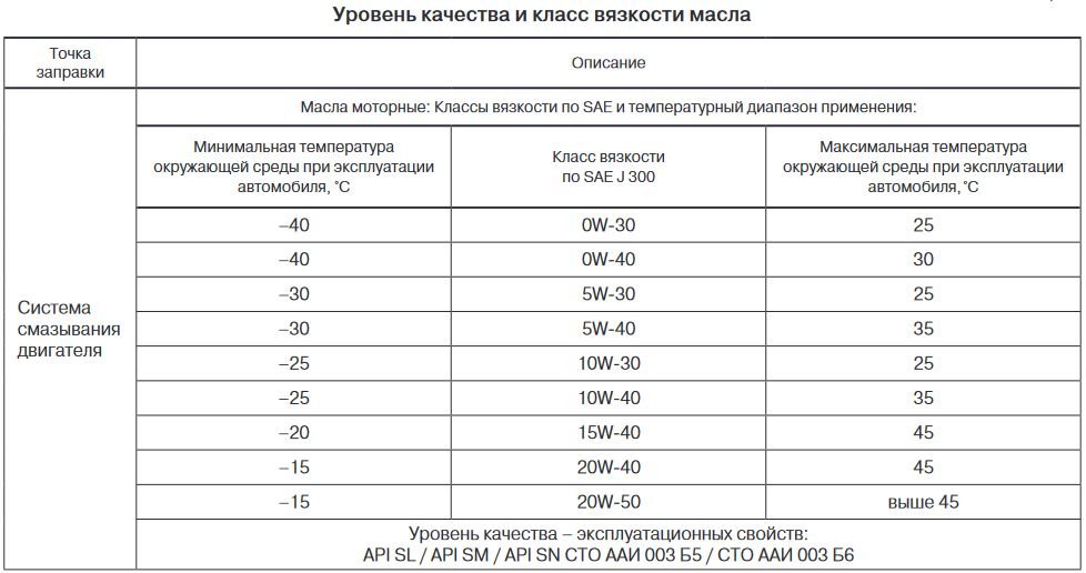

Аргентум 6 414 Опубликовано: 5 февраля 2023 Поделиться Опубликовано: 5 февраля 2023 _AI_ в ваз мануале нет 5-30? (я не в курсе) Ссылка на сообщение
onlyelf 41 Опубликовано: 5 февраля 2023 Автор Поделиться Опубликовано: 5 февраля 2023 3 минуты назад, Аргентум сказал: в ваз мануале нет 5-30? (я не в курсе) Есть и 5w30 и 0w30. Ссылка на сообщение
_AI_ 2 811 Опубликовано: 5 февраля 2023 Поделиться Опубликовано: 5 февраля 2023 6 минут назад, Аргентум сказал: _AI_ в ваз мануале нет 5-30? (я не в курсе) из самого свежего мануала Весты: Ссылка на сообщение
