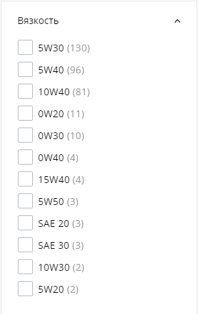

onlyelf 41 Опубликовано: 9 февраля 2023 Автор Поделиться Опубликовано: 9 февраля 2023 Вот скрин из фильтра крупного сетевого магазины. Я ошибался, все же самая популярная вязкость 5w30. Почетное второе место у 5w40. Треть у 0w30. Дальше просто "пропасть". Ссылка на сообщение
