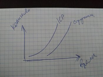

19 часов назад, Stater сказал:
Подскажите, а где можно прочитать про корреляцию: металлов в анализе icp и количество металла на магнитной пробке?
мне кажется, что количество металла на пробке будет отставать примерно таким образом от данных по ICP из-за ограничений ICP по диагностике состава крупных (более 10 микрон) частиц

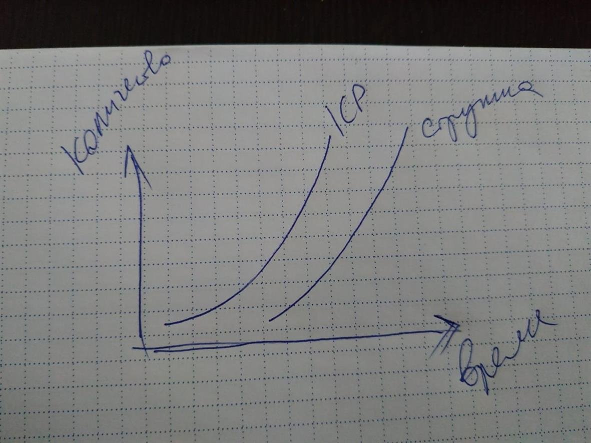

10 минут назад, Novichok сказал:

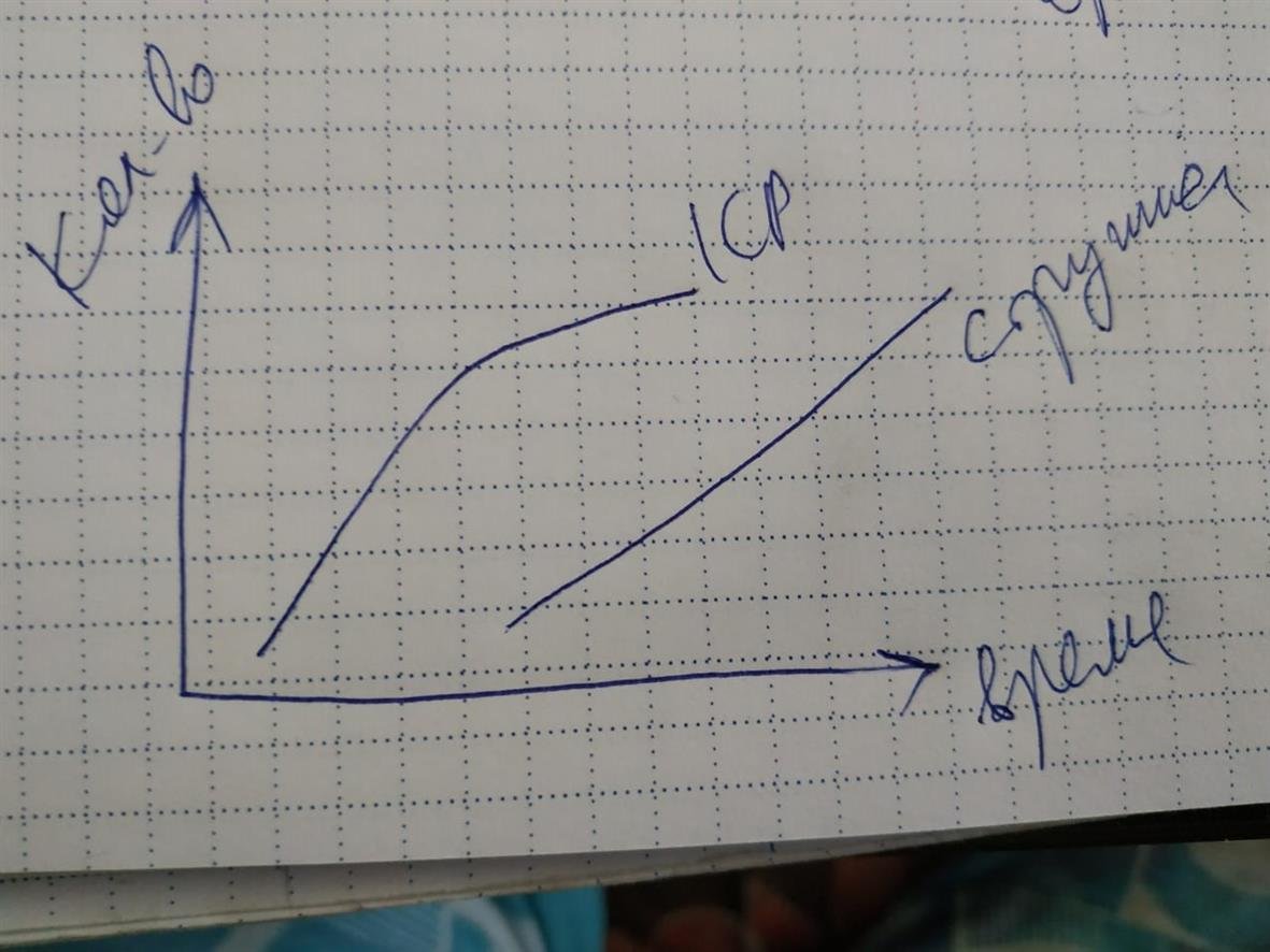

или даже скорее так

07.06.2021 в 09:50, Novichok сказал:
или даже скорее так
А эти графики на каких данных основаны? Где можно посмотреть?
 Вот еще данные для анализа:
Изменено пользователем Stater
4 часа назад, Stater сказал:

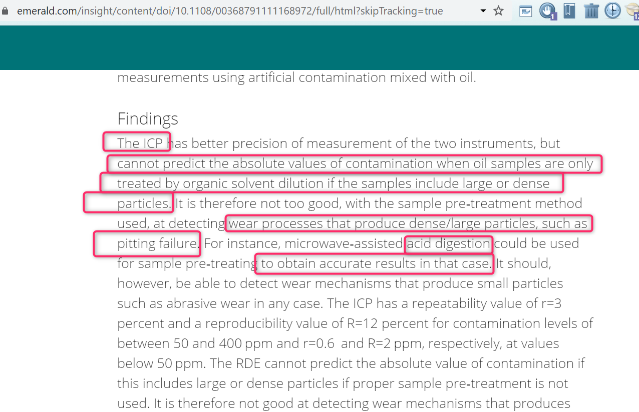

У метода ICP есть ограничение - этим методом вы не сможете оценить содержание металлов в частицах более 10-15 микрон, только если не будете применять кислотное разложение проб. А кислотное разложение применяют только с геологическими пробами. Пробы нефтепродуктов просто разбавляют керосином или его аналогами для снижения вязкости и улучшения летучести. Таким способом, даже если в масле будет стружка, результаты ICP не будут в полной мере отражать количество металлов.. из этого вывод - метод ICP для ранней диагностики, потом по мере роста износа и размера частиц он уже не достаточно информативен...там могут быть уже полезны другие методы, типа феррографии, микроскопии или магнитный индекс (прибор analex pq).. здесь на форуме есть эксперименты с добавлением стружки в масло и изучением результатов ICP, поищите...
14 минут назад, Normet сказал:
Если тебе молотком вынести половину челюсти - количество мелких обломков зубов с вполне себе высокой точностью позволит понять, сколько целиковых зубов у тебе вылетело после удара.
Понятная аналогия ?
https://www.emerald.com/insight/content/doi/10.1108/00368791111168972/full/html?skipTracking=true
почитайте, посмотрите, я ничего не придумываю:cray:
там много экспериментов, я даже их и не смотрел, потому что знаю результат
