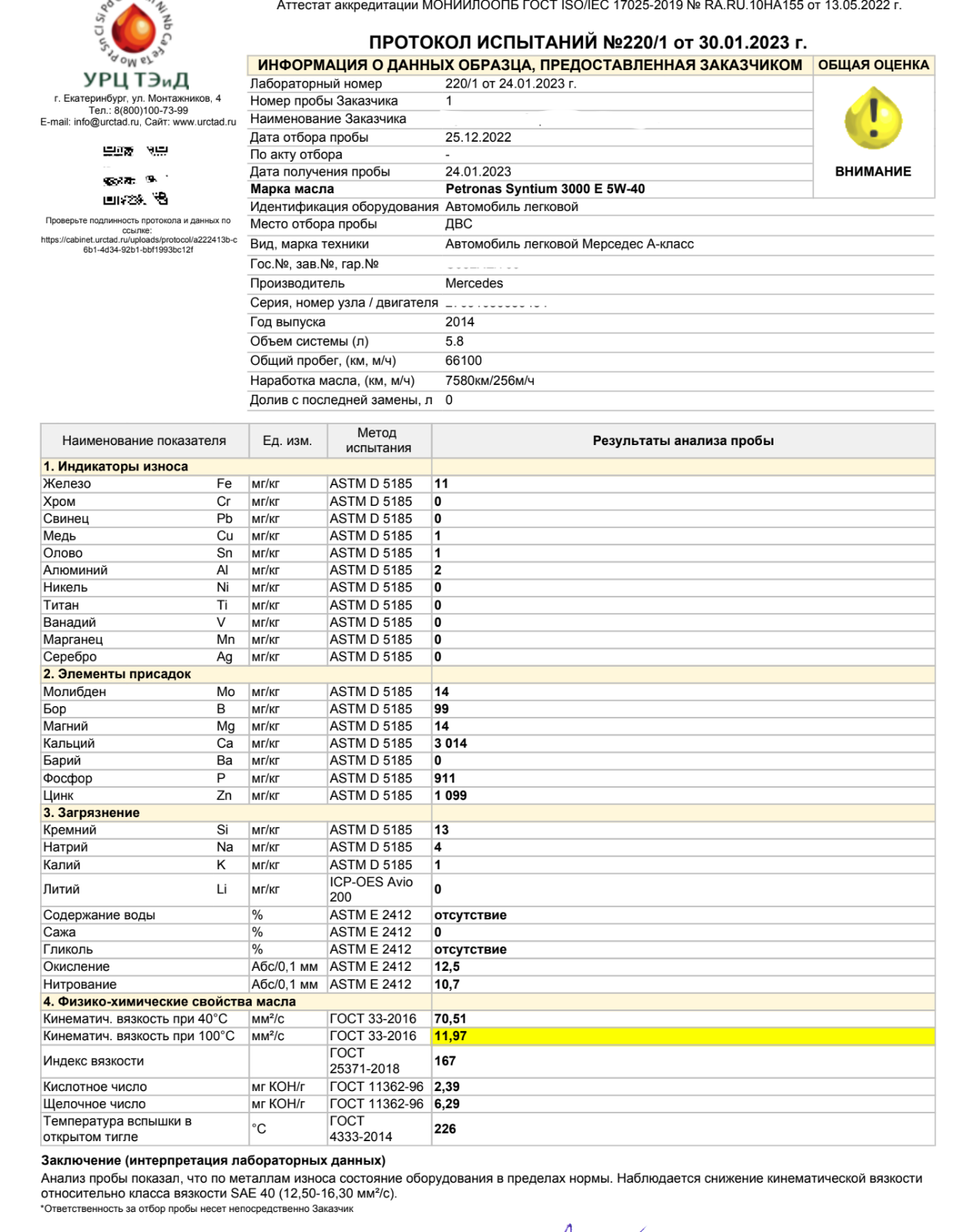

Petronas Syntium 3000 E 5W-40 отработка на MB после 7580км
Пробег: 7 580 (256 мч)
Режим: 50/50 трасса/город без пробок
Топливо: 98
Средняя: 20-30 км/ч
Регион эксплуатации: Минск/Минская область
Время года: июнь-декабрь
1899714504_Screenshot2023-01-30at15_46_11.thumb.png.e2d00ae30a068c61dd59cf6ac806cb79.png
Оригинал использовался для пролива при замене, в дальнейшем залит не был
О чем может свидетельствовать такое значение вязкости при 100?
Насколько ещё масло было пригодно для езды?
Sersun выложите в ветку отработок. Может @torconпоможет.
а по анализу надо смотреть топливо, скорей всего из-за него вязкость просела.
 По видимому топливо тут не причем в снижении вязкости, т.к. темп вспышки 226 очень близко к исходной в 230.  Раньше вязкость свежего была 13.2, но бренд мог снизить вязкость в угоду экономии топлива до 12.5-12.8. Чтобы изначально попадало в допуск.
В принципе вязкость снизилась не криминально, я думаю в таком режиме эксплуатации пробег можно увеличить до 10 т. км.
