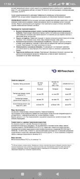

На сайте АО Техноформ, cstream.ru, нет упоминания о продукте! Фрагмент переписки и паспорт продукта приложенный к ответу от, как оказалось импортера данной жижи.
Сайт производителя с данной тормозухой: https://www.kdfinechem.com/en/product/view.php?idx=142&part_idx=15
Как по мне неплохо, особенно по цене , буду брать! Ну и у кулстрима упаковка прям зачет:)! Какие у кого может мнения будут?

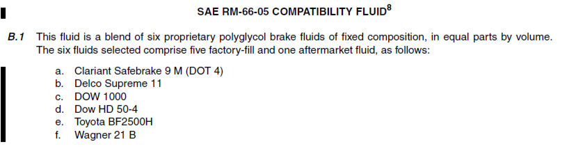

Миксовать не стоит, а совместимость должна быть обеспечена.
FMVSS 116 п. 6.9.
05.04.2024 в 13:47, SL1 сказал:
FMVSS 116 п. 6.9.
Совместимость с "стандартизированной" смесью, не говорит о том, что исследуемый продукт будет совместим со всем на свете.
Ни один хоть сколько нибудь серьезный и ответственный производитель ТЖ не будет заявлять о совместимости продукта со всеми другими продуктами в данном классе ТЖ, в первую очередь из-за корректности работы узла будет напрямую зависеть жизнь (ИМХО).
Orlovich приехала ТЖ, смущает что в TDS написано
Цитата
Категорически запрещается смешивать с ТЖ на силиконовой и гликолевой основе (эфиры гликоля).

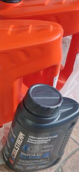

IMG_20240410_145659.jpgIMG_20240410_145654.jpgIMG_20240410_145650.jpgIMG_20240410_145646.jpg

Pechnik Силиконовая это DOT 5. Меняйте, ни что ни чему не навредит. Если хотите тестером прям всю систему прокачать на 120%, то тогда больше литра. При ручной/ножной замене от литра, скорее всего, еще должно остаться, опять таки как качать. 1,5 литра должно хватить в любом случае.
Изменено пользователем SL1

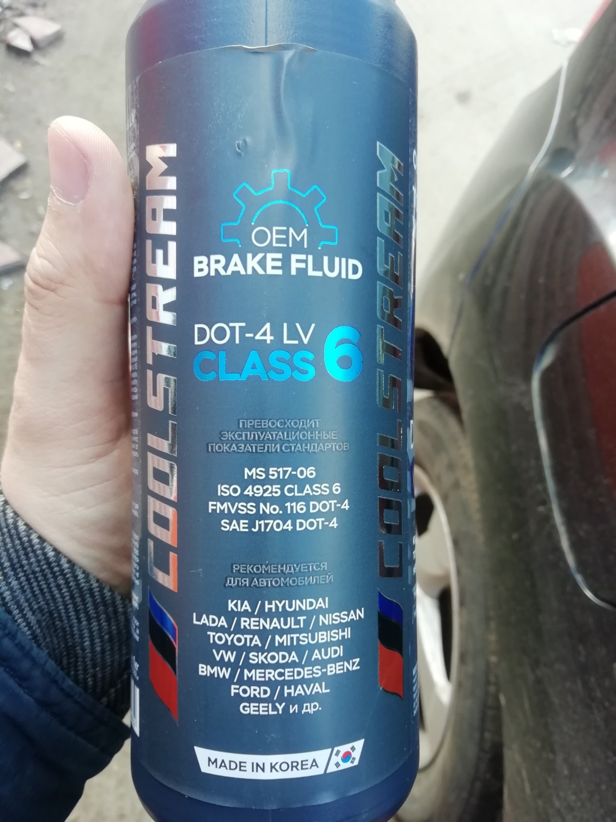

22.05.2024 в 08:42, Евген48 сказал:
Тоже купил на замену заводской тормозухи.
Screenshot_2024-05-22-08-41-15-95_99c04817c0de5652397fc8b56c3b3817.thumb.jpg.36198d0b43f8b9c8cfa068942a2be6ed.jpg
Вчера заменил, канистры хватило на замену, по субъективным ощущениям педаль стала чуть мягче.

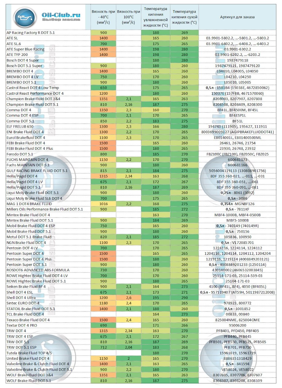

55 минут назад, vas12 сказал:
этой жидкости в списке нет?
В шапке темы есть для скачивания данные завода изготовителя.
23.06.2024 в 15:53, Misha6112008 сказал:
получается характеристики с росдотом 6 одинаковы?
