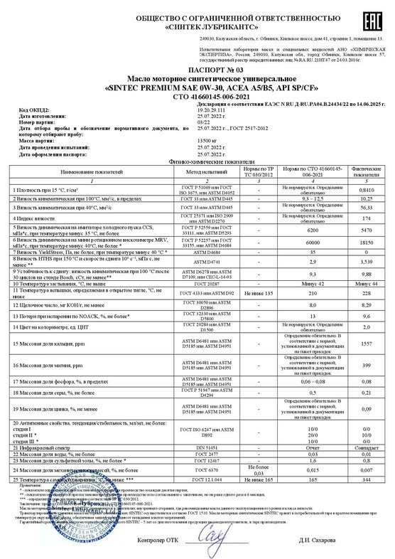

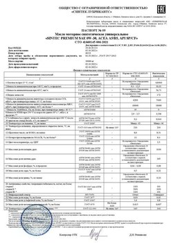

посмотрел 3 паспорта. ИВ 171-174.
заливалось масло 4л. партии 09/22 от 02.10.22 и 0,5л. партии 03/22 от 25.07.22
ИВ и КВ просели от смешения с несливаемым остатком предыдущего М-8В от РН.
967861396_SINTECPREMIUMSAE0W-30ACEAA5-B5APISP-CF006(09-22)02_10_2022.thumb.jpg.11d483bcec0d646df1654eefb2920a96.jpg
431864409_SINTECPREMIUMSAE0W-30ACEAA5-B5APISP-CF006(03-22)25_07_2022.thumb.jpg.aae2441ee7564aacf51ee56d45108662.jpg
