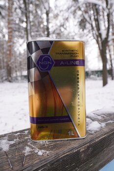

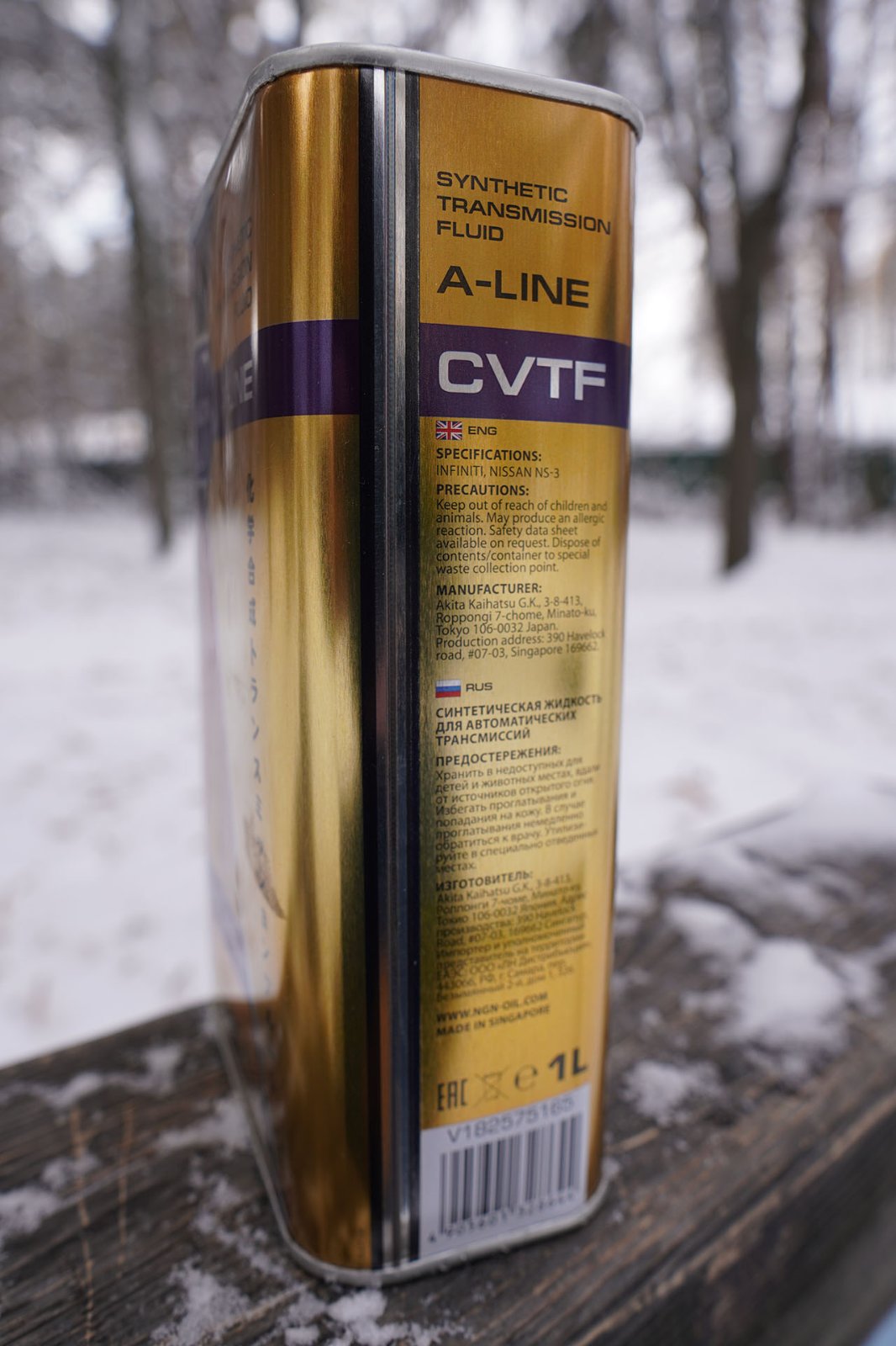

То есть в Jatco JF016E (x-trail 2015) лучше не заливать? Или ничего страшного?
Обзваниваю сервисы, предлагают либо NGN, либо Rolf, либо какой-то cworks, про который пишут, что совсем не NS3..
Что лить-то?
2 минуты назад, User9000 сказал:
Что лить-то?
Cworks - это Тойота, нормальная фирма в целом. Пишут что совсем не NS-3 из-за высокой вязкости, есть информация от производителя о выходе из строя вариаторов в мороз на таком. На практике это не подтверждается, так как почти все мультижижи имеют высокую вязкость. На севере я бы искал принципиально Shell, у вас в Саратове мне кажется и на Cworks спокойно покатаетесь. В мороз только минуты три на драйве постойте с тормозом перед поездкой. Если у вас вообще бывают морозы.
