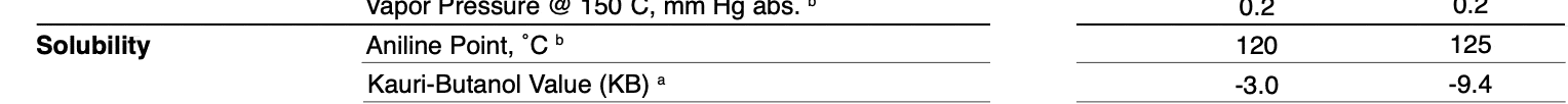

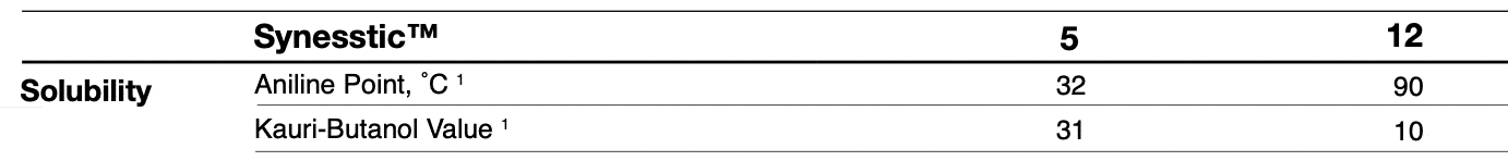

а пожалуйста
ПАО4 против ПАО6 -
АН5 против АН12
17 минут назад, Аргентум сказал:
пожалуйста
По вашему мнению это хоть сколько нибудь вообще критично и имеет значение в реальной жизни современного авто?

Да собственно, это настолько критично - почему мы и видим в этом масле и эстеры и AN ))
Хорошую "вязкую" синтетику без этого не сделать.
Почему?
Баянных текстов можно пачку найти ))
По сути, это означает, что отложения можно растворить до того, как они выйдут из раствора. Следовательно, существует возможность разработки усилителя растворимости, который удерживает отложения в растворе и предотвращает образование новых отложений.
В прошлом принцип «подобное растворяется в подобном» использовался для предположения о растворимости отложений. Большинство продуктов разложения масла более полярны, чем неполярные в основе базы смазочного материала. Таким образом, анилиновая точка часто использовалась для определения полярности смазки и предположения об усилении растворяющей способности. Однако растворимость смазки включает в себя гораздо больше факторов. Именно здесь параметры растворимости Хансена проливают свет на растворимость лака и отложений.
Растворимость можно определить как количество растворенного вещества, которое может раствориться в растворителе, чтобы сделать его гомогенным раствором. Проще говоря, это можно сравнить с растворением сахара в стакане воды. Растворенное вещество (сахар) растворяют в растворителе (воде) до тех пор, пока жидкость не станет однородной (одинаковой во всем). В переводе на растворимость масла это будет означать количество отложений, которое масло может растворить.
Большинство побочных продуктов окисления и отложений масла растворимы. Это означает, что они могут переходить в раствор и выходить из него в зависимости от равновесия между растворенным веществом (лак, отложения) и составом смазки (растворителем). Температура и молекулярный размер продуктов разложения также влияют на растворимость отложений.
Температура влияет на растворимость: чем теплее жидкость, тем больше растворенного вещества она может удерживать. Таким образом, если масло теплое, оно может вместить больше грязи. Когда становится прохладно, лишнее имеет тенденцию выпадать из раствора и осаждаться внутри оборудования. Мы можем снова подумать о сахарном растворе. Если сахарный раствор нагреть, он может содержать больше сахара, но если он остынет, мы начнем видеть, как кристаллы сахара падают на дно контейнера. Это похоже на то, что происходит с маслом при изменении температуры.
Хотя есть растворимые отложения, есть и нерастворимые отложения. Нерастворимые отложения – это отложения, которые не могут быть растворены в смазочном материале, несмотря на изменение условий, таких как загрязнение. При изменении состава или температуры грязь не растворяется в смазке. Другим примером нерастворимых отложений являются связанные, как цементом, металлорганическими добавками - коксовые отложения, образовавшиеся в результате термического стресса. ZDDP, соединения Ca масла, также могут образовывать нерастворимые в масле вещества, состоящие из сульфатов и фосфатов.
