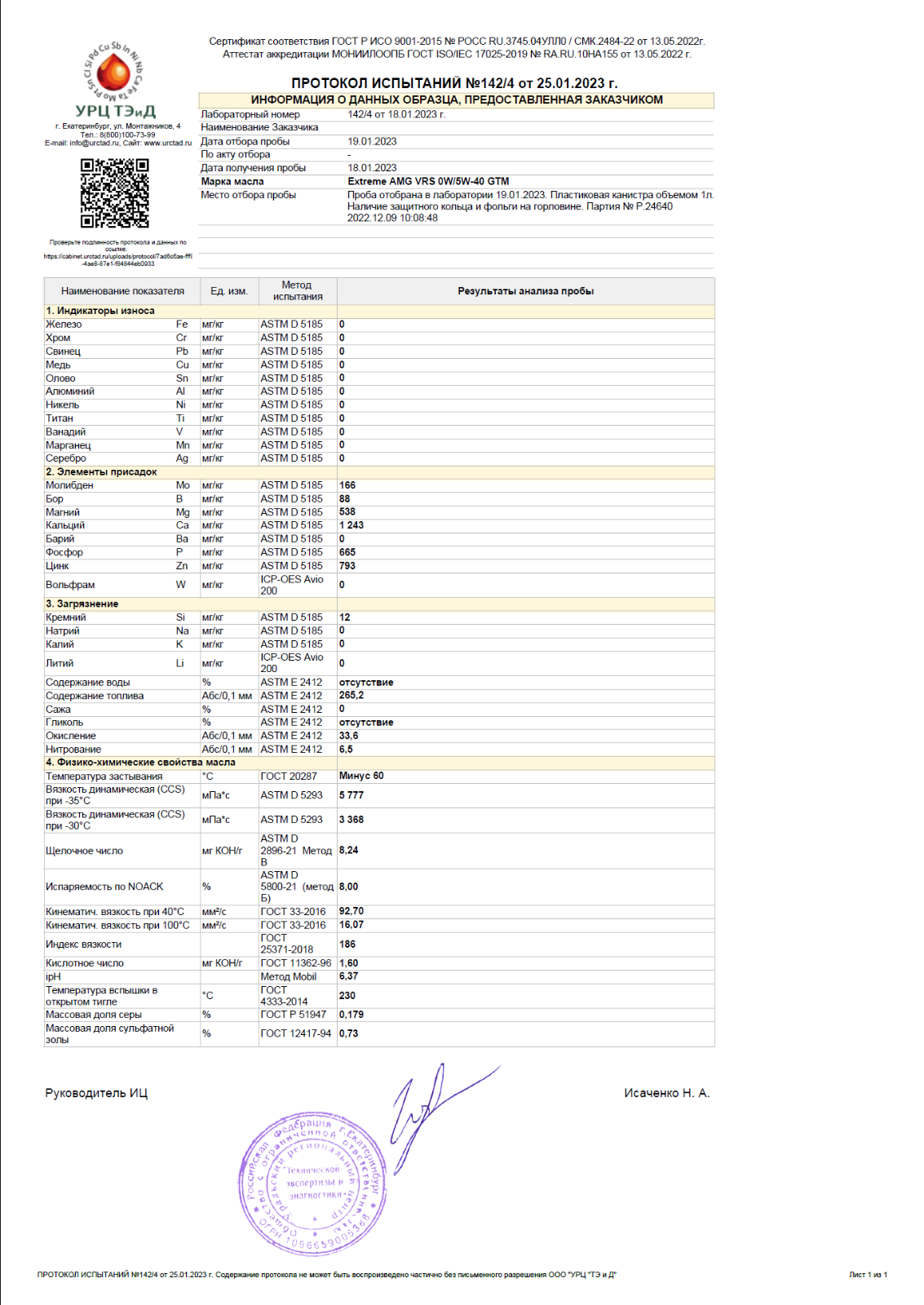

Образец в лабораторию отправлял официальный представитель Extreme.
Заявленный состав: PAO - 70%, POE - 5%, AN - 10%.
Масло заявлено как:   API SP; ACEA C3
ИК спектр Фурье действительно показывает почти всю базу как ПАО, эстеры около 5% и алкилированные нафталины. Все как заявлено.

уже третий-четвертый раз вижу этот пакет присадок в Extreme, напомните кто это?
Как гражданская 0W-40 классная, как 5W-40 с гоночными амбициями ни о чем... ССS при -30С должна быть 5600-6000 и масло не должно быть одновременно 0W-40. Тогда да.
В свое время испытывали экстаз от NGN Nord/Ravenol/Eurol с CCS = 3500 и их низкотемпературных характеристик, потом выросли... :)
torcon производитель заявляет Infineum P6800, не доверять не вижу смысла
