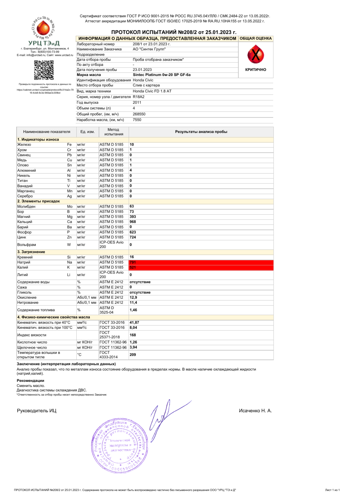

Sintec Platinum 0W-20 SP GF-6A отработка на Honda Civic после 7550км
dima62rus печально. Разбирайся, потом отпишись пожалуйста в эту тему. Интересно что было в итоге.
18 минут назад, dima62rus сказал:
антифриз выбивает наружу через расширительный бачек. Примерно за интервал заливается 5л. антифриза, бо́льшая часть которого потом оказывается на земле. походу прокладка того, вскрытие покажет.
У знакомого на хс90 такая же ерунда была, башка под замену пошла.
1 час назад, dima62rus сказал:
Раненько для прокладки . Мотор кипятили ? Синтек в СО давно залит ?
1 час назад, Евген48 сказал:
Ну чтоЖ, причина?!
В антифризе масла не найдено :good:
11 минут назад, prv21 сказал:
зато поршневая чистенькая-антифризом отмывается :D
уже в ремонте? так ездить нельзя!
1 час назад, Дюпелёк сказал:
печалька будет если в мотор пойдет
уже идет, не видно разве?
7 минут назад, S_Andrey сказал:
вкладыши тоже скоро отмоются, совсем

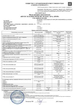

1 час назад, Dumus сказал:
С апреля же Ричфул стали разливать, почему Афтон?
Откуда инфа??у меня а5 припасено 31.03.22 г/р. Блин- теперь думка мож еще не ричфул,а норм пацаны:sarcastic:
С августа же.
