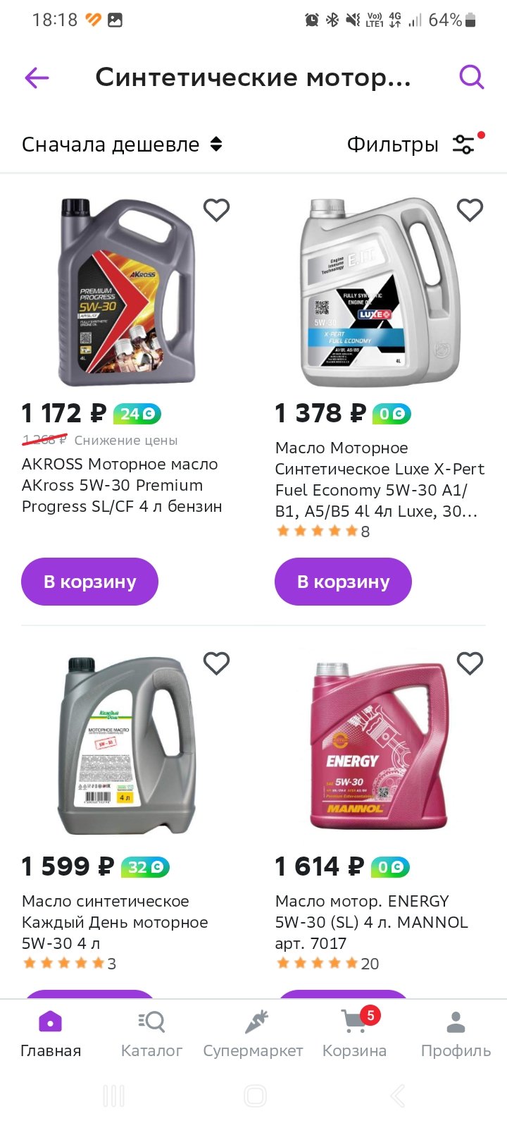

Думаю ничего страшного не будет что на 5 w30 перейду , из под болтиков масло сопливило уже немного подсказывал. Вот цены у нас на масло
