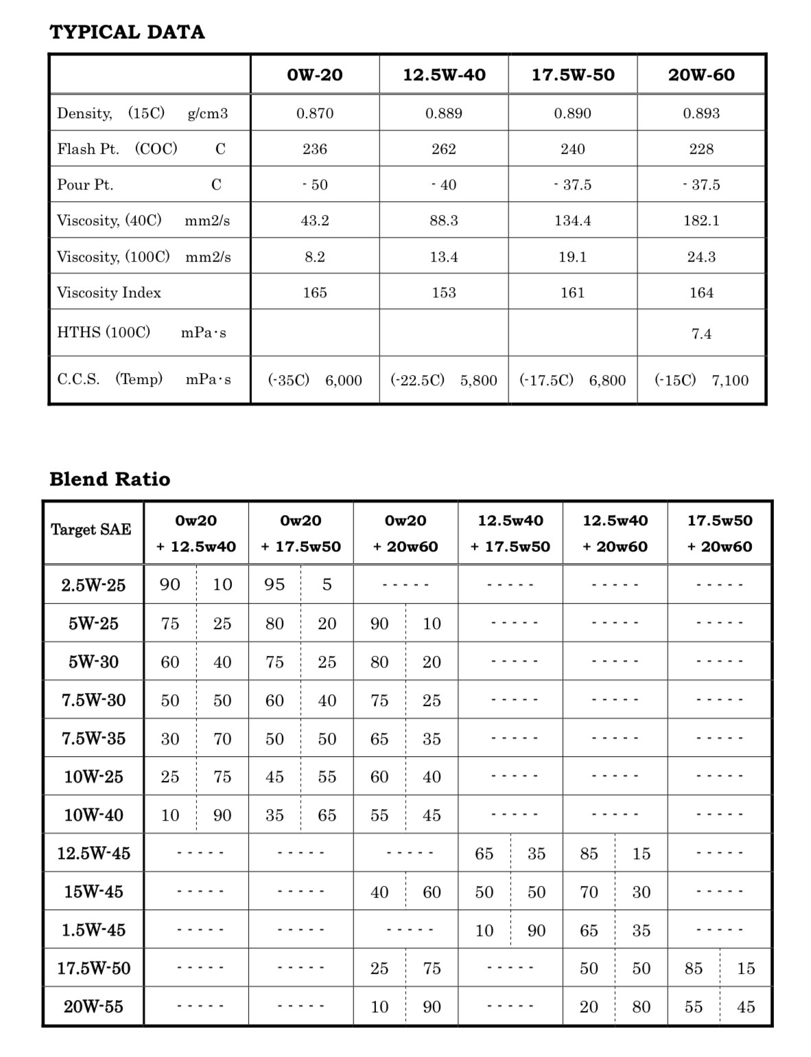

Много металлов в масле - зло (чаще всего).
Для любителей гуталина в низковязкой 0/20 замутить 0/25 и пущай не жужжат)))
